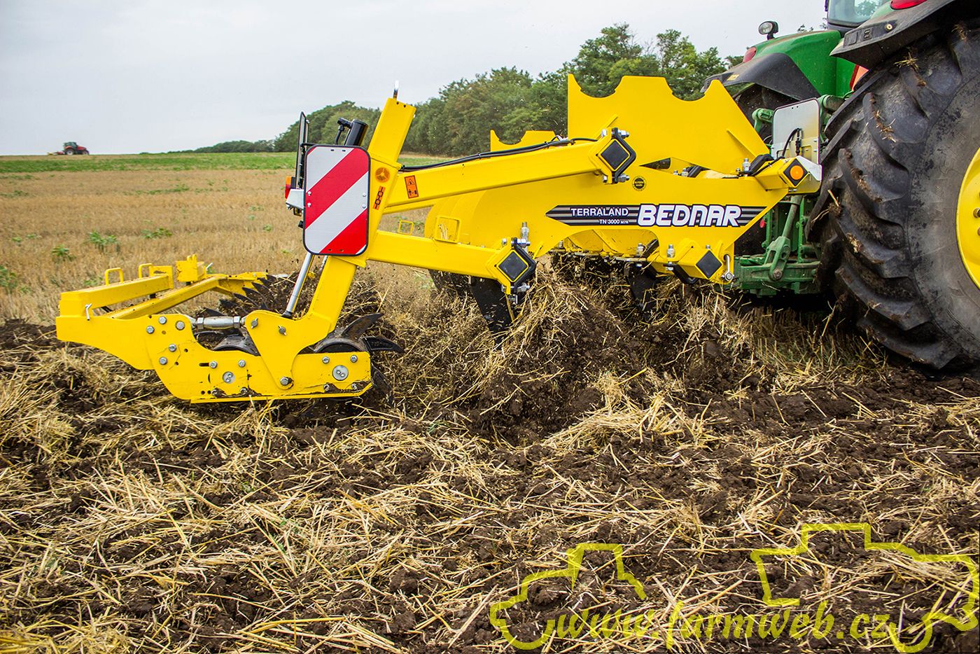

Michal píšeš že pracovná hĺbka bola približne 45cm, no podľa toho ako sú veľmi vysunuté tie piesty na tom hrotovom valci ktoré určujú pracovnú hĺbku tak to určite 45cm nebude, u nás máme presne tento istý, a keď ide na tých 55cm tak tie piesty sú úplne zasunuté. smile
steyr_mx   18.10.2014 23:52:32
konecne si to niekto vsimol smile
Permonik   19.10.2014 08:09:32
Když se podivám na první fotku tak bych řekl tak 20-25cm je prac. hloubka.
michal003   19.10.2014 09:53:10
Takže som sa pýtal predajcu a odpoveď bola nasledovná: Pracovná hĺbka stroja sa nastavuje na zadných ramenách podobne ako na pluhu. Vysunutím zadných piestov sa nastavuje agresivita zadných valcov voči hrudám. Čiže čím viac sú vysunuté, tým vačší prítlak vytvárajú a tým viac drvia hrudy.
K tej pracovnej hĺbke: Stál som vedľa traktoristu, majiteľa, agronómky aj predajcu, keď po prejazdoch s takto nastaveným strojom ako je na fotke, nameral ten traktorista hĺbku 45 cm. Mal polmetrovú tyč a keď ju zatlačil do pôdy tak z nej veľa netrčalo.
tomD   19.10.2014 10:17:20
Hloubka se nastavuje pomoci hydr. okruhu, ještě je tam stupnice a šipka a krásně je vidět kolik je aktuální hloubka...my za 8430 zkoušeli místy 50 ale to už radlice přeprali jištění a vymělčovali...
