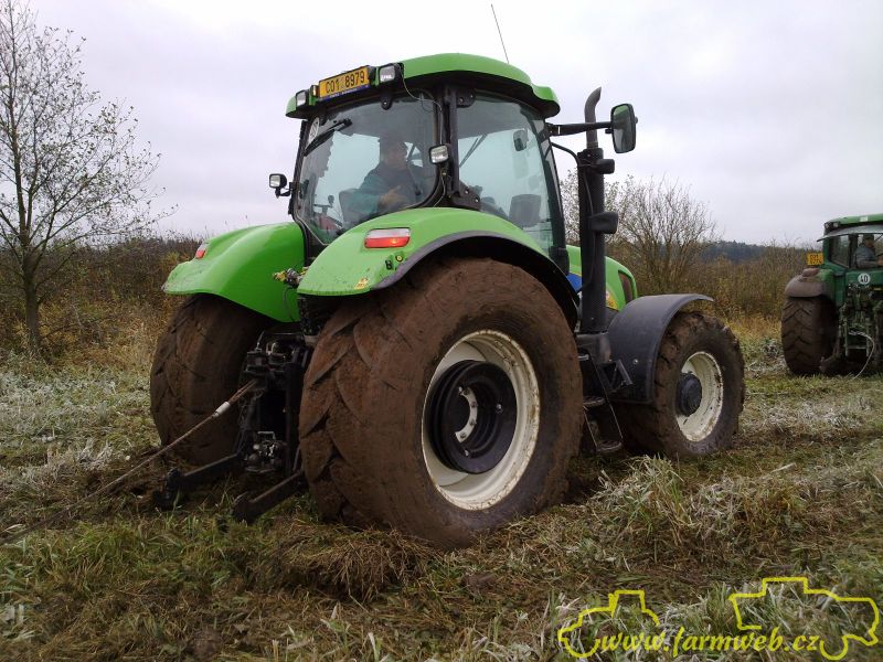

Chcel by som sa spýtať, či maximálne zaťaženie na K80-ku uloženú takto dole v konzole je rovnaké ako na spodnej plate, alebo sa to berie ako horný záves?smile
Radim Král   18.12.2009 19:46:01
tak ja myslim ze spokojeni jsou ale zatim ho nemaji tak dlouhosmile
OŤAS   18.12.2009 23:11:47
Závěs koule K 80 se na pevné liště vespod či spodním platě dá zatížit třemi tunami, případně i čtyřmi,dle doporučení výrobce.
V etážovém pohyblivém závěsu se zatěžuje max. na 2,5 tuny!
Jakub Herot   15.01.2010 22:57:56
CHtěl jsem se zeptat to co napsal OŤAS :
- V etážovém pohyblivém závěsu se zatěžuje max. na 2,5 tuny!
To jde koupit takový závěs jako v ním má tady zaplé lano s koulí K80 ???
Zetor   15.01.2010 23:03:12
Ano, přesně jak říkáš. Můžeš se podívat na stránky například Agrotransu Otice, tam najdeš nějaké foto. Ale jsem si jist, že i jinde....
Drtikol   16.01.2010 11:58:08
to OŤAS nevím kde na to chodíš ale pokud vim tak etážový závěs s K80 je možné zaťížit 3t. ( povoleno v ČR) a Německu dokonce 4,2-4,5t dle stroje. Jinak se můžeš podívat na stránky Scharmüllersmile kde si zjistíš všechny ůdaje smile
Stepan   17.01.2010 12:13:16
Napadla mě jiná věc. Jak velké zatížení snese pojistný čep na kouli K-80? Myslím tím situaci, kdy jedu například s neplným rozmetadlem a to mi "ťuká" do zajištění koule. Takže mě zajímá síla, jakou to vydrží při svislém zatížení, ale směrem nahoru. Díky za odpověď.
Jakub Medera   17.01.2010 12:26:36
To Stepan: Tak to je zajímavá poznámka, osobně by mě to taky zajímalo a nejde jen o návěsy. K-80 se docela hojně používá i u taženého nářadí a tam je ten tlak na zajištění taky slušný. Např. u nás souprava JD 8330 + Carrier v K-80 a při spouštění do země to jde vidět jak se oj opře do zajištění.
klon   17.01.2010 13:38:03
Co se týče zatížení ve svislém směru tak je určitě primární zatížení směrem dolů, ale samozřejmě jsou případy kdy je i opačné, ale myslím že by tam měla být jakási pojistka respektive střižný kolík z důvodu převrácení taženého stroje aby to nevzalo i traktor. Pokud tomu tak není tak není problém to spočítat, jsou tam dva čepy namáhané na střih a síla je v poměru pák. smile
VonVagel   17.01.2010 15:47:35
U pudozpracujicich stroju existuje jisteni 2-generace, tam jak pise Jakub M. dochazi k jinak rozlozenym silam. Zajistovaci cep je umisten pod jinym uhlem, rekneme ne uplne shora...
