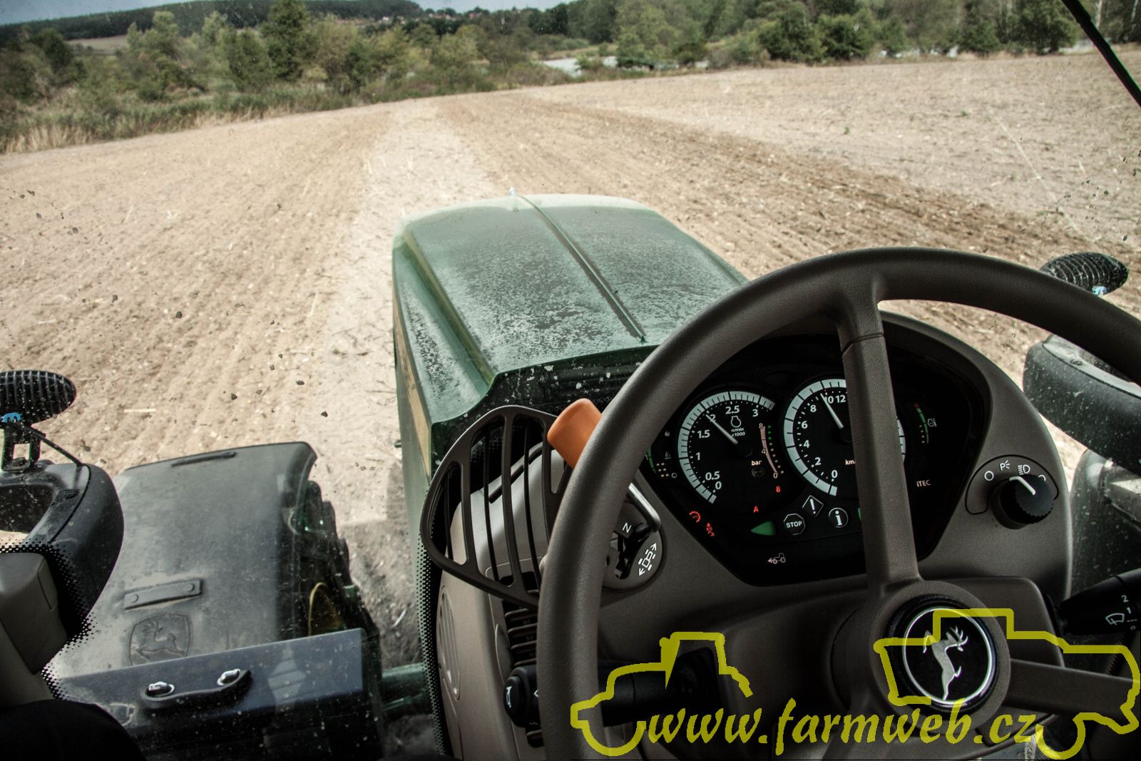

Jakub Herot   03.03.2016 18:37:22
1900 ot./min smile
Čekal bych že 215 (cca s navýšením 240) koní bude s 3 metrovým terranem jezdit na menší otáčky...smile To bylo nastaveno manuálně nebo nějaká automatika ?
Jinak luxusně vybavený traktor na předvádění smile smile

Radim Král   03.03.2016 21:37:28
No abych to tedy uvedl na pravou míru. Jak je vidět z fotky dále, tak bylo nastaveno- otáčky max. 1900 ot/min, otáčky min. 1750 ot/min. Zařazená skupina A v automatu. Takže se pohybovala mezi tímhle nastavením. A důvodů je několik- nejvyšši tahové vlastnosti (když přijede do těžkého nebo zlomu v kopci, případně narazí na utuženinu, tak si včas podřadí a je v nejlepších otáčkách na překonání zátěže, tím pádem se nedusí motor a převodovka hladce přeřadí), rychlost na A8, která zase nemohla být moc vysoká, protože v téhle hloubce je dost kamenů. Kolikrát se ještě ubírala manuálně. smile A terrano není sranda, nejednou ho i do průdkého kopce zastavilo a traktor se nám chtěl zahrabat. Asi si troufnu i říct, že podle zkušeností bylo tohle nastavení ideál. smile
