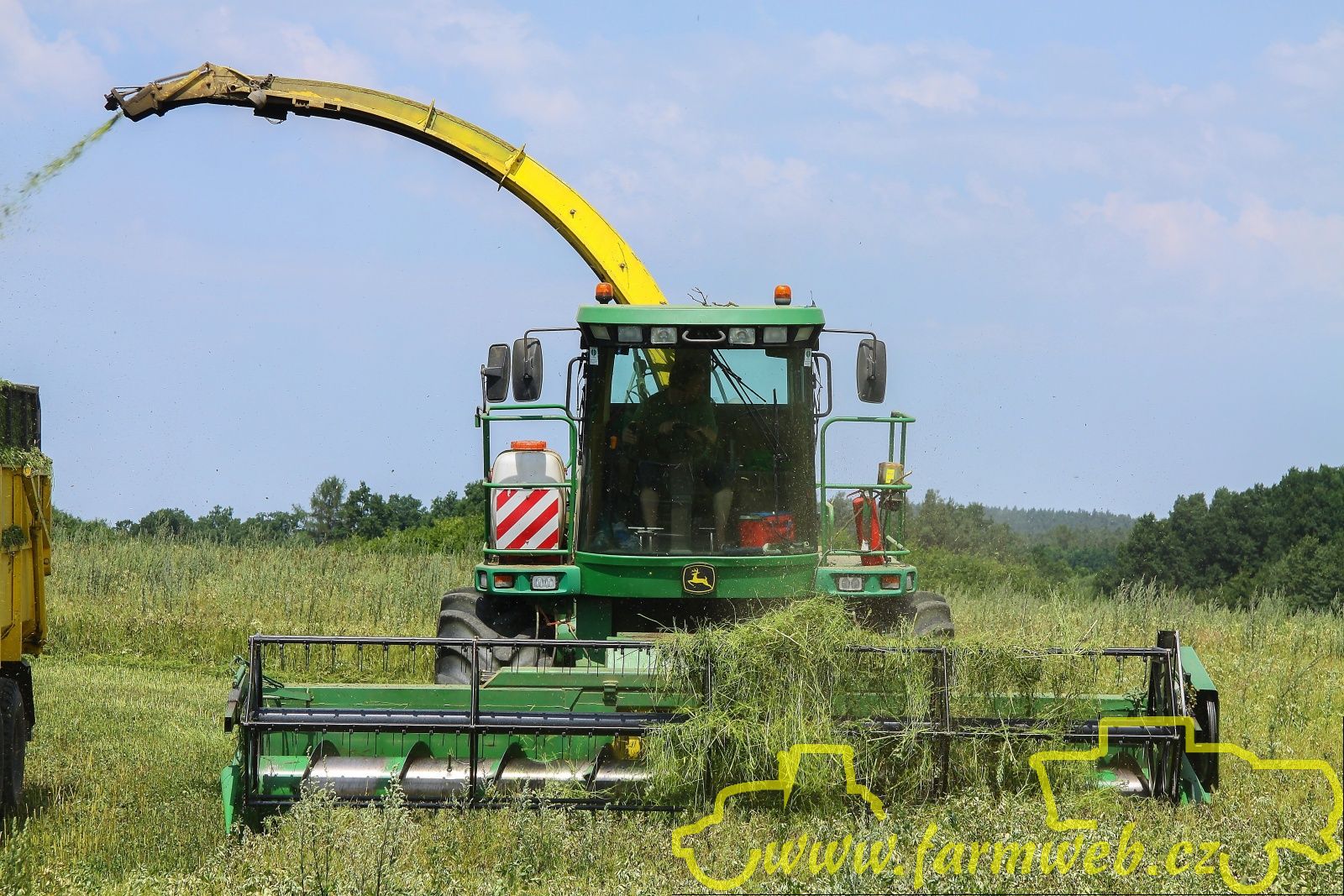

Máte někdo zkušenosti s obilní lištou na řezačce v porovnání s diskovou lištou?
Radim Král   08.12.2015 12:49:25
Osobní zkušenost nemám, pouze co jsem viděl, tohle budu porovnávat s diskovkou od Krone. Myslím si, že by v tomhle disková fungovala lépe, jak je vidět plevel se namotával a ucpávalo se to. V místech, kde byl čistě bob to sekalo pěkně, ale v husté obilnině nevím, nevím ... Disková bude zřejmě lepší volbou, o tomhle bych uvažoval pouze v případě menšího množství hektarů ke sklizni, kdy bych vlastnil lištu a ekonomicky by se mi nevyplatilo kupovat ještě diskovou. smile
Václav01   08.12.2015 21:31:45
Děkuji za odpověď, na sezonu to chceme řešit. Ptám se hlavně proto, že diskovka dle zkušeností není taky úplný ideál, má to podle nás takové tři podstatné nevýhody: velký odběr výkonu motoru, nevidíš, že hrneš kamen a v neposlední řadě ta cena. smile
roman7711   08.12.2015 21:49:29
Zase diskovka má kopírování, tohle je na řezačce natvrdo. Myslel jsem, že by diskovka mohla jít lehce, když je to jako sekačka bez kondicionéru, která jde celkem snadno, plus je tam průběžný šnek.
