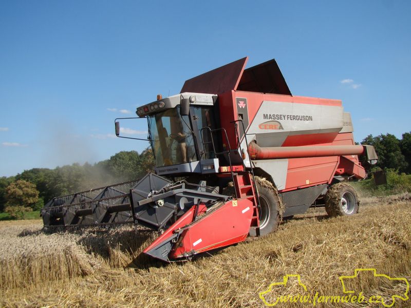

K čemu je ten vrch bunkru otevřený když tam stejně žádné stěny navíc nejsou, jako třeba u JD..? Možná tak tam jde světlo...
Jan.F   18.10.2010 17:24:53
Kvůli prachu ne ?
Tomas1   18.10.2010 17:40:46
Jo to třeba taky, ale že by mohla být o trochu větší kapacita, kdyby tam byly nějaké malé boční stěny, když už se to tak otvírá.
Honza.S2   18.10.2010 19:58:59
Tohle je menší model z řady Cerea. Ty měly takový bunkr až po typ 7274. 7278 by měla mít na bocích nástavbové plechy a taky první 7278ky měly plechy bunkru lomené nadvakrát a jeden byl celý. Ale nejde to brát stoprocentně protože tyhle mašiny byly skoro "co kus to originál" až po řadu z posledních tří let, taky se dodávaly na přání se svahovým vyrovnáváním a tam byl menší objem bunkru, jelikož celý kombajn je sám o sobě těžký a má katastroficky slabý pojezd. Navíc když se plní bunkr, máte tam menší čepici, což by při zavřeném víku asi moc nešlo.
