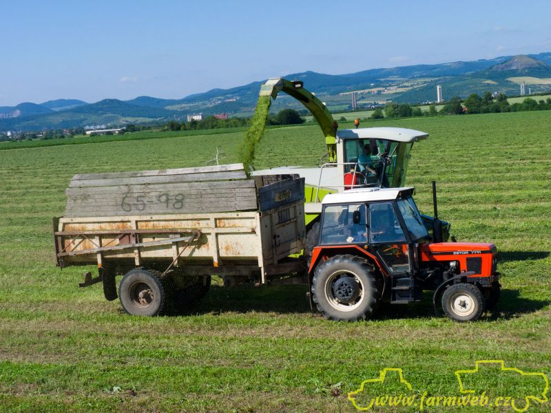

Nie je ten náves pre toho zetora príliš veľké sústo? Zvládol by ho napr. aj plného pšenice alebo hnoja? Nemal by s tým problém? Dík za odpoveď.
maclos   20.07.2011 16:24:15
Zvládol, u nás ho tiež ťahá 77 11 plná pšenicou, kukuricou cca 9-10T.
Slovo   20.07.2011 17:03:45
Max hmotnost přívěsu u Zetoru 77 bez předního náhonu je něco kolem 7300kg, Zetor 77 s předkem už má 10200kg.
Mony- fastrac   20.07.2011 18:33:05
tak to potom jo..:)
Petr K   21.07.2011 09:34:43
Občas jezdím s úplně stejnou soupravou, jen návěs mám na tuplákách. Vozím v něm 10-11t pšenice, traktor to utáhne ale občas je to na hraně. Na dvojku se s plným na poli nerozjedeš, když je trošku mokro tak vůbec...
roman7711   21.07.2011 17:13:24
tak to musí být opravdu parádní jízda, když se nerozjedeš ani na 2smile přijde menší kopeček a hned musíš řadit.jedině, že by u vás byla samá rovina
