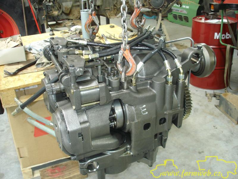

Hm tohle nas taky čeka u toho jednoho čerpadla se nam zlomyl ten jeden pístek!smile
Chudej farmar   31.12.2008 12:37:13
a kdyz se todle stane je to jeste pojizdne nebo se to ani nehne? vubec se v tom nevyznam tak by me to jajimalo.. kdyz ti u normlani prevodvky odejde treba jeden kvalt z 19 tak ho proste nepouzivas a je to schopne vice ci mene dojezdit sezonu ale todle?
Magrixak   31.12.2008 12:40:00
Nam se to stalo a ubec nejede muselo seto dotahnout na dílnu a pak to rozebrat toje prace vše dolu kabina vana no hruza!!smile
alda   31.12.2008 12:50:46
Václave to je "repas" z Germánie?smile
neznalek   31.12.2008 13:04:42
jestli se nepletu, tak fendt ma nouzovy "manual" ,pri kterem se necha jezdit pri rozbitem variu...aspon tak nejak nám to vysvetlovaly pri exkurzi ve fabrice.....smile
Magrixak   31.12.2008 13:15:08
Ale když je něco v eletrice tak to jde maualně nastavit ale když seti něco rozbije v převodovce tak to nejede to se to musí odtahnout z pole.
Václav   31.12.2008 16:24:10
Tuhle hromádku hejblátek fabrický repas teprve čekal, byly vytrhaný manžety na otočích hydrostatů, ztrácel se tlak a převodovka měla velký prokluz. V dopravě to ještě jezdilo ale do podmítek už to nebylo. Můj Fendt stál vedle celý, čekala ho oprava rozvaděče. Když jsem si ho vyzvedával, byl na této dílně v podobné pozici Ares.
Tomas6430   31.12.2008 16:41:39
Ahoj Vaclave,pri kolika mth se ti to stalo,co s ti delas za prace ?
Václav   31.12.2008 18:35:35
Tyhle střeva nejsou z mýho 924 i když kdo ví co ho v budocnu čeká.smile Už má taky skoro 9 tisíc jako tahle převodovka.
Tomas6430   31.12.2008 20:04:44
Nam se rozypala pri 1600 mth.smile
