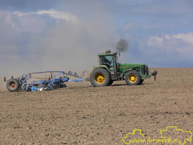

Jak často z toho zadního válce vytloukáte kameny? Jste s ním spokojení??

Pokud můžu do toho vstoupit a přidat svůj postřeh.... vzhledem k tomu že v mém okolí je silná Lemken - Rubinománie a všichni příznivci modrého klubu jsou věrni tomuto nožovému válci - mohu říct že na kamenité pozemky není nic lepšího (kromě válců od Vaderstatu). Vydrží a kamínky se mezi ně nedostávají a když tak i tak to nože vydrží.
Když se mrkneš na nářadí od Strom Exportu, používají ty samé válce a taktéž no troubles a tuším i Besson a u dalších jsem je také viděl.
Mimo mísu, co bych tomuto diskeru vytknul je cena ND, doporučuji kupovat jinde než v originál servisu. Pár km dál od základny máme speciální prodejnu na ložiska, kde když vezmem originál ložisko a gufero nám objednají ty samé z Německa za poloviční cenu než hoši v modrých. Podobně třmeny na uchycení slupic disků apod.
Další věcí bylo, že mě pár uživatelů téměř přesvědčilo o tom, že je lepší táhnout podvozek v plovoucí poloze neboť tím se zabrání rozhoupání stroje. Pokud vám někdo bude vnucovat tuhle myšlenku, nebrat vážně, je to omyl

to Honza a mluvíš konkrétně o tomto válci co má přímo tento Lemken? Co jsem na FW hledal, tak toto je snad jenom jeden ze tří až čtyř co tu je. Ptám se z toho důvodu, že u nás řidič každou chvíli musí vylejzat a dostávat z toho kamen (nemusí být ani nijak velkej a okamžitě to ten válec zastaví a ten dělá akorát rejhu). Minulej tejden řidič prej 17x na 1ha vylejzal a vytloukal kamen. Včera prej 3x každejch 400 metrů. Sám jsem u toho byl když to bylo co 5 minut zarvaný. Proto jsem vcelku zvědavej na to co napíše Václav, jestli s tím mají i oni takovýhle trable. Jinak v mým okolí jsou tu též další lemkeny, ale všechny do jednoho mají tyto válce: http://farmweb.cz/galerie/177/27091/309231.jpg a u nich jsem se nesetkal s tím, že by řidič musel vůbec vylejzat, natož potom každejch 5 minut.

No tak jestli mě zrak neklame, mají tam lemkeňácký nožový válec.
To co máš na odkazu, to dával Lemken na Rubíny zprvu. Na kamenitých půdách to nevydrželo nic, na těžkých to zase neudělalo nic. Proto u kousků co tu mám došlo ze strany Lemkenu na rapidně rychlou výměnu za nožové válce.
Dokonce jsou k vidění i na Karatech. Pokud chceš, napočítám ti jich min. 4 na jednom okrese.
Jinak nemluvím za Václava ani nevím co maj na jihu čech, pouze sdílím svoje poznatky za tu krátkou dobu co se kolem nářadí na přípravu motám.
Jinak na místních polích máme spektrum kamenů od makadamu, přes střední až po největší do lžíce od bagru, těžkou půdu, jezdilo se prakticky celé jaro v přípravě, podmítky, teď druhé podmítky a problém jsem nezaznamenal. Ale říkám, je to můj poznatek.

V mém okolí mají všude jen nožové válce na Lemkenu RUBIN cca. asi 10 kusů. Já mám na Rubínu taky ten to válec a na kamenitých půdách dam dolů nože a kámen se mi tam za cca 500 hektaru dostane asi jen tak jednou. Jedinou chybu ten to válec má a to že za mokra u nás v jílovité půdě se zalepuje a jak nože se snaží čistit válec tak ho zabrzdí a jak je hladký tak se začne smýkat. Ale práci dělá lepší než prutový válec.smile

Když jsem před pěti lety tvrdě vybojoval Rubina chtěl jsem gumový válec, kůli ceně jsem slevil na nožový. Dabl válečky se asi používají nejvíc ale u nás v hlíně a kamení je s nima problém. Do nožovýho se kameny chytají, dávám tam dlouhý nože a když se přesto válec zastaví většinou stačí jen zvednout předek a couvnout, kamen vypadne. Náš Rubin má odhadem 8-10 tisíc ha v podmítkách i přípravě. Válce jsou už dost opotřebené, některé kruhy jsme už nahrazovali stočenou trubkou. Nenašli jsme firmu co by uměla stočit L na špičku a průměr 600 mm. Nože si nechám řezat z hardoxu, přední řada disků má nové ložiska a gufera, na válcích se mění podle potřeby.

Zde se jedná o druhou hlubší podmítku. Jsou tu hodně placáky např. průměr 10-20cm, výška 5cm, kde ho disky postavěj a on se dostane přímo do válce a ve velké většině případů nadzvednutí a zacouvání nepomůže. Nože jsou samozřejmě dole. Byl jsem přímo v traktoru a většinou se musí vylíst a kámen vymlátit. U nás toho lemkena tahají dva traktory a oba řidiči mají totožný problém.
