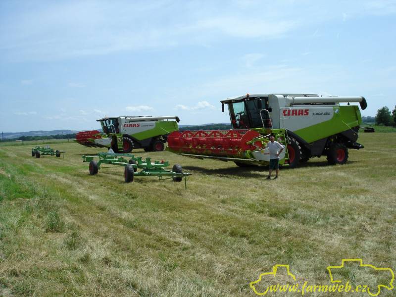

Václav01   22.06.2007 19:27:40
smile Můžu se zeptat co je to za podnik u ČB?
Václav   22.06.2007 20:17:56
Zemědělská společnost Dubné a.s. Tohle je u Dasného.

Polci   24.06.2007 18:30:04
to bobeš20: Každý má svoje, ale zkus s dvouosákem někam couvat a najíždět va úzký můstek... Dvouosáky jsou ale stabilnější a tolik nepraskají v oji a jsou levnější...smile
Martin 82   24.06.2007 21:09:26
Polci: vám už nějaký podvozek praskl v oji? možná bych se ani nedivil když vidím (teda nevidím) jak to pracuje
Polci   25.06.2007 11:34:44
to Martin 82: Skoro všechny už máme zesilovaný. Praská to pod první vzpěrou za tím šroubováním a 3 originály vozíky už tam měly větší či menší praskliny. 3 z toho jsme kdysi dotáhli na dvůr už jen na cca 10 cm horní části... Celkem štěstí, ale zatím žádná lišta neulítla... Je to přece jen stavěné na rychlost do 20 km/h... smile smile Co vím, tak párkrát se to v Čechách stalo. Holt super silnice.
