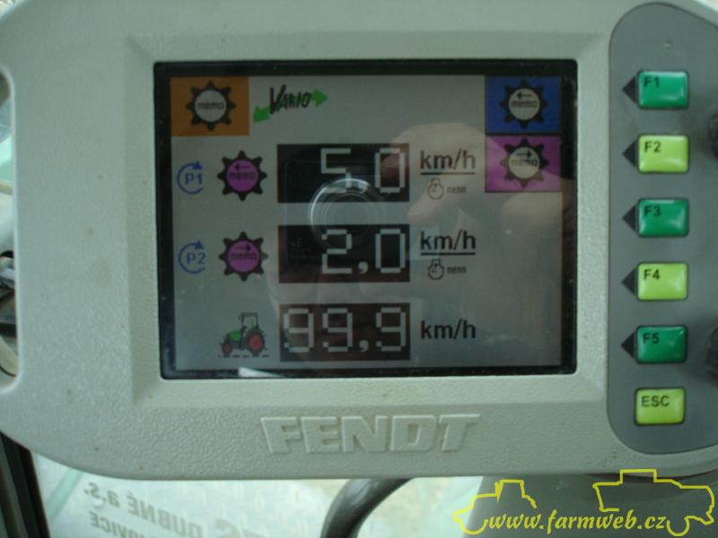

Určitě je to měřeno na brzdě.
FLYMANN   22.04.2008 16:31:06
No mě by taky zajímalo jak toho dosáh, pže se mi moc nezdá aby traktor moh jet jednou tolik, co má max. rychlost.. smile
OŤAS   22.04.2008 17:45:48
Vašku jsi lepší než Schumismile
Magrixak   22.04.2008 18:01:27
A koukam že maš pěknej foťak to je panasonic?smile
alda   22.04.2008 18:41:36
Václave zřejmě to máš slušně natuněnýsmile
Václav   22.04.2008 22:48:20
Abych to tedy objasnil.smile Fenďáci ví, že tahle rychlost na varioterminálu není od radaru ani od snímače u kola, ty jsou na palubce. Zde je rychlost z čidla na hřídeli hydrostatu a ukazuje momentální nastavenou rychlost na převodovce, jakou by měl traktor jet bez prokluzu. Došlo k poruše snímače a začalo to ukazovat hodnoty nevídané.smile Nebylo snadné trefit tu nejvyšší, ale zadařilo se.smile
