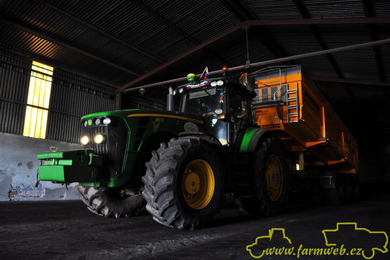

Ako vidím ten Joskin v hale asi celý nevyklopý???
BORIS-SK   01.01.2012 17:20:50
Pri takýchto materiáloch ako je repka,pšenica,jačmň netreba dvíhať korbu až na maximum.......hmota zbehne pekne sama dolu.Tu na foto je vysunutý hyd. valec na druhom stupni tak treba potiahnuť kúsok do predu pred tú spojnicu strechy haly a vysunúť hyd. valec na tretí-štvrtý valec a to bohato stačí.....takýchto hál je v Majcichove dosť a nie sú s tým vysípaním veľké problémi aj keď by to vždy mohlo byť lepšie.
Kaper   01.01.2012 17:26:41
Dakujem za odpoved smile
Ben Brocka   01.01.2012 17:46:44
To Boris, na začiatok sa to robilo tak ako hovoríš. Ale neskôr Karol skúsil nechať zavraté zadné čelo a zdvihol na druhý valec a až potom otvoril zadné čelo, vtedy to všetko vybehlo pekne naraz... smile

Myslíte že tenhle vlek od firmy Josikn je třeba lepší než ZDT mega ? smile
Zetor   03.01.2012 21:05:07
Záleží jak se na to podíváš. Pokud se podíváš jen na fakturu, tak rozhodně nebude smile
Dál bych Joskinu věřil spíš, ale to jsem jen já...smile
BORIS-SK   03.01.2012 21:05:34
Vakom zmysle sa pytaš či je lepší ???
Toto je presne tak ako aj s traktormi , všetko má svoje + a - .
stenlynko   03.01.2012 21:07:34
vleky Joskin patria k tomu lepšiemu čo trh ponúka, cenovo sa približujú až k Annaburgeru, čo ho dosť znevýhdňuje, ale kvalitou a jazdnými vlastnosťami je určite vyššie ako ZDT a k Annaburgeru nemá ďaleko, má výhodu vo väčšej variabilite výbav, zámeny kolies s väčšími ráfikmi, vlastným čerpadlom, odpružením náprav, atď a nevýhodu v tom, že je to len vaňa sklopná dozadu, veľa zákazníkov pýta výtlačné čela (niečo už aj Joskin vyvíja) a hlavne pýtajú sklopky do boku, to Joskin taktiež nemá. Bolo by dobré, keby sa k tomu vyjadrí aj niekto, kto s tým jazdí. smile

Martin Hruška   04.01.2012 16:44:31
Opět zajímavá diskuze na téma dopravní technika.
Otázka : Myslíte že tenhle vlek od firmy Josikn je třeba lepší než ZDT mega ? je přesně ve stylu, ve kterém se zde někdy porovnávají stroje. U dopravní techniky má každý vlek korbu , nápravy a kola a skoro každý musí být automaticky taky dobrý.
Podle mých zkušeností se jednotliví výrobci dopravní techniky od sebe liší v řadě věcí , které jsou podstatné. Ti z "první ligy" používají mnohdy podobnou techniku náprav, rámů, korby.
Většinou je ale důležitá pozice a vize šéfa firmy, zkušenosti hlavního konstruktéra, teritoriální pozice (zda dělá firma pro velké podniky nebo pro menší). Další věcí je specializace na jednu oblast nebo širší program.
Pokud firma jen kopíruje ,tak to není moc dobré, protože nemá moc vizi a neví proč to dělá. Navíc u dobrých firem jsme si všimnul, že šěf má určité hranice a nechce si zkazit jméno firmy levnými řešeními.
Pokud mohu mluvit za Annaburger a Krampe, tak tyto firmy vyrábějí vše ve svém závodě, nebo max. kooperují v případě velkých objednávek s někým ,kdo jim svaří korbu. Rozhodně to ale není Polsko nebo Litva jako u některých zde uvedených žlutozelených vozů.
To ,že jsme začali prodávat Annaburger vozy v roce 1995 a všichni se nám v té době smáli není moc velká výhoda. Spíše to, že se naše firma specializuje jen na dopravní techniku, máme vlastní stroje, vlastní zkušenosti a taky jsme do obchodu něco investovali. Taky je třeba říct, že naši dodavatelé patří do TOP žebříčku v oboru a že nemáme moc problémů z hlediska kvality.
Když budu chtít, tak tridem Annaburger postavím na parabelické pružiny, malá kola, dám tam pružinu na oj a je to. Cenově budu podstatně níž než u profi modelu s hydropneumatickým odpružením, ojí, koly s ráfkem 26,5" a další výbavou. U Annaburgu se v tridem korbě běžně vozí 25 t a někdy i více.
Když takovýto vůz nasadí například v Měříne 24 hodin denně ,tak to musí taky vydržet. Proto je zde hydraulika a né parabelické pružiny.
Ohledně výbavy pneu platí v ČR a SR šířka vozu 2,55 m. Ty gumy na Joskinu mají víc jak 2,85 m, skoro k 2,9 m. U Annaburgeru ctíme předpisy pokud jde o šířku u většiny vozů.
Je těžké v toto diskuzi porovnávat různé systémy. Jen jedna poznámky k Banditu. Řekl bych, že vývoj tohoto vozu trvá nějakou dobu, pak příjde předsérie 30 ks a pak série. Od té trvá tak 3 roky sériové výroby, kdy se vychytávají mouchy.
Marketingově ale trvá delší dobu než se tento koncept chytne, protože cena techniky je zde vyšší než u běžné sklopky.
Více techniky znamená i více peněz. Má to ale své využití u určité skupiny zákazníků.
To co představil Joskin na Agritechnice je otázka, jak dlouho to budou ještě vyvíjet a co to vydrží. To neví asi ani oni sami. Řekl bych ,že se inspirovali v Schonebecku, kde jedna firma nabízí podobnou kombinaci pásu a štítu.
Nejlepší je, když si zákazník vybere z širokého programu to správné ořechové sám. K tomu slouží předváděcí vozy.
