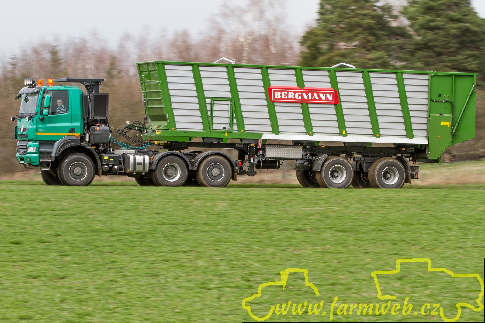

podobný návěs dokonce 3 osý má na volné ploše vedle CRS marketingu i romillsmile
zvedjaja   29.03.2014 21:05:57
třiosý návěs pod tuto nástavbu je také v nabídce, jen na Techagro byla zvolena varianta dvouosého.
Zetor   29.03.2014 21:21:48
Rám jste zapomněli doma? Tohle má jezdit v zemědělském provozu? No hoši nevim nevim. Schválně se na to zajdu podivat...
Proxima   29.03.2014 21:26:46
Naco rám? Vždyť je to masivní konstrukce smile
Honza.S2   02.04.2014 15:30:21
Elegantnější řešení co se mě líbí daleko víc je to, co používají jedni farmáři za tahači Iveco Trakker. Jak odvoz obilí tak cisternu.
Tohle řešení návěsu za Tatrou když jsem viděl, tak se mě až tajil dech kdy bych to položil na prvním výjezdu z pole nebo nakloněné rovině.
Za další si pořád nedokážu představit prodejnost, kdo si to koupí. Pro realisticky smýšlející podniky šílenost. Pořád vidím jen tu nástavbu na řezanku. Megalomanství....
Jak na tom dlouho vydrží pneumatiky?
Tomáš K   02.04.2014 17:22:05
Celkově je koncept Tatry zajímavý a možná by se o něm dalo i uvažovat, ale:
1. cena samotného auta 7,5 mil. + jednoúčelový návěs 4,5 mil. + případná vana na sypký materiál dalších x mil. Kč je pro mě absolutně neakceptovatelná a neprosaditelná u vedení
2.nedovedu si moc dobře představit jak bude tato souprava najíždět na né moc zrovna široké nájezdy polních cest, kde má nyní problém najíždět traktor s návěsem
Myslím,že drtivá většina podniků se na tuto Tatru(traktor) podíve a řekne si "Hmm, je to pěkné, ale pro nás nepoužitelné".
Tzn. z mého pohledu je to celkem zajímavý směr pro specializované podniky služeb typu např. Jasno, nebo velké agroholdingy (Měřín, podniky Babiše atd.) kde hledí na snížení nákladů na tkm a zrychlení celé linky a hlavně na to mají kapitál, ale podnik do 3 tis. ha radši zainvestuje do traktoru + návěsu (a ještě polovina zbyde), případně do silniční soupravy Tatra na vyvážení zrnin do výkupu.

Podle mě tohle ztrácí smysl. Více se uplatní Traktor / Návěs. Tohle není zrovna moc dobrá volba. Vypadá to hezky to musím uznat. jen mě překvapilo že to nemá rám což bych zde považoval ze důležitou část.

Cena je približne rovnaká ako traktor o výkone 330 zo 65m3 návesom. V SK aj CZ sú podniky, ktoré využívajú dopravnú techniku celoročne. Tiež je kopec odbornej literatúry, kde sú uvedené informácie o tom koľko sa v poľnohospodárstve preváža. Môžme začať počítať namiesto teoretických dohadov.
Rám? aký rám myslíte? bergmann takto dodáva nadstavby štandardne. protiľahlá plocha umikov je identická s podvozkom bergmann. Takže je to štandard a nemám informáciu, že na bergmanne bol niekedy prasnutý nosný rám. Zmena ešte nastane v tom, že kvôli výške sa rámy budú zapúšťať do seba.
pneumatiky 22,5" majú síce vyšší odpor, ale aj tak spotreba prepočítaná na tony/litre PHM je menšia ako pri traktore.
Tatra si bude už tento rok dávať optickou kamerou merať merný tlak na pôdu. Ak si teoreticky vypočítate podľa pneumatík tatra vs traktor prítlak na pôdu podľa otlačenej podložky vychádza približne rovnaký tlak na 1cm2.

To BeeeNe: Ale nenahradíš. Za prvé špatně počítáš, za druhé špatně uvažuješ. Vezeš sice o 5 m3 tekutiny víc, ale nevyaplikuješ jí. Pokud není aplikační cisterna, je to k ničemu. A kde jsi proboha vzal 90 m3? Dokážeš si představit, co to je za objem? Největší Bergmann má 52 m3. A ty jseš na dvounásobku. Pro představu Bandit SB30/90 má 90 m3. Rozměry jsou 13,5 x 2,46 x 2,66 m. Bergmann (ostatně ani nikdo jiný) nedosáhne žádného z nich. Navíc tímto nepřevezete obilí. Sklopku na to nedáte, ten rám by jí nevydržel.
To Matúš: z fotek z Jasna usuzuju, že staré HTW 60 nebo jaké bylo označení měly tažený rám 250 x 150 mm. Umikov nemá ani jedno, ani uzavřený profil. A tlak na půdu? Neveřím, že by byl stejný, ale i kdyby, tak se modlete za suché podmínky. Stačí trochu mokro a srovnání s traktorem je zbytečné. I kdyby Tatra ujela, tak ujede za ceny zničení půdního profilu, protože malá kola se prohrábnou.
Stepan   05.04.2014 19:22:24
90 cbm Bergmann HTW o stávajících rozměrech nástavby by musel být dlouhej 15,5m...
Matúš.V   05.04.2014 19:39:30
To Zetor: tak to som zle pochopil ja som myslel plochu o ktorú sa oprie nadstavba. pri umikove je U profil vzájomne zvarený s obidvomi stranami. tieto podvozky fungujú v lesníckej preprave, kde sú vystavené podobnej záťaži a dokonca vyššej rýchlosti. Pruženie je možné dať hydraulické.
Otlačenú podložku si môžeš vypočítať a sám posúdiš. Ale myslím si, že výpovedné bude meranie opt. kamerou priamo v teréne.
S menším profilom pneu s tebou súhlasím. Počul som, že v lesoniciach majú vo vlhkejších podmiekach dobré skúsenosti, ale to len reprodukujem niekoho slová osobne som to nevidel.
JoshMarin: Niektoré tvoje argumenty sú nezmyselné. Tatra má schválené T ako každý traktor, alebo kombajn v ktorom bežne vídavam všeliakých ľudí. traktor zo 65m3 návesom je tiež pekný kolos, nejaký lexion 780 tiež nie je práve nástroj na nedeľné prevetranie hlavy.
