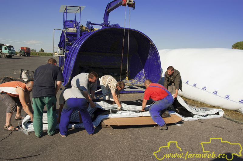

zlatá jáma smile

no to určitě.. když jsme ji loni přikrývali, začínalo pršet a dost foukalo.. místy to připomínalo paragliding, když člověk vlál na plachtě! a tahat se s gumama.. to raději jednou denně nasazovat vak smile

Kolik tun se vejde do tohoto vaku? Je to nějak omezeno délkou nebo mě dodají klidně kilometrový když na to budu mít místo? Vcelku by mě zajímalo jestli by vakovaly i velký podniky, kdyby na to měly místo. Silně pochybuju, že se do toho vleze nějak moc hmoty. Vcelku mě zajímá i rychlost s jakou je to schopno vakovat. Nedovedu si moc představit mít velkou řezačku k ní 4 tridemy a vakovat to.
Ale co vidím tady na Fw, tak to začínají podniky vcelku praktikovat. Jaká je výsledná kvalita senáže?
A hlavně jaká je cena toho vaku?

několik let nazpátek jsme si takto nechali službou udělat siláž...krmení velice kvalitní s minimem odpadu, maximální délka vaku byla tušim 70m, nám stačil poloviční (cca 170tun). Sekala JD 7300 a odvážely tři soupravy JD + tandem Molčík...na vzdálenost cca 2 km, klidně by se uřživila ještě jedna souprava aby řezačka vubec nestála, navakovat jednu soupravu mohlo trvat tak 5 minut? Ono se na ten přijmovej stůl vejde docela dost materiálu. Komplet linka vyšla asi na 2tis/metr vaku. (vše služba)

@ Milos P: vak sme bezproblémovo založili traja, ale pomohli sme si výborne s teleskopickým manipulátorom
@ TomášJ.: bežne výrobcovia dodávajú 60m "rukávy"(max. 70m), takže po odrátaní pár metrov na založenia a ukončenie Ti ostane cca 50 m čistej dĺžky- pri priemere 3m tam vlezie cca 170t kukuričnej siláže alebo cca 120-135 t senáže (podľa sušiny), naplnenie vaku trvá cca 8-10 hodín (tento samochod je určite výkonnejší) krmivo je oveľa kvalitnejšie ako zo starej jamy, menej plesní,menšie straty, rýchlejší priebeh fermentácie.... cena vaku aj s lisovaním vyjde na 1600- 1700 € smile samozrejme, BPS so spotrebou 15000t siláže ročne sa nemôže spoliehať len na vaky, ale aj na veľkých farmách je výhodné kombinovať technológiu vaky+jama, tu to takto robí väčšina.Dokonca som sa stretol aj s núdzovým uložením suchého obilia do vaku kvôli nedostatku skladovacích priestorov smile
edit: kým píšem, neznalek ma predbehol smile

osobně bych čekal víc než 170t není to spíš 1700t? 170t to je tak 10-12 jumb 10100 combiline ne? K těm cenám ještě na podzim jsem věděl kolik stojí 1t od služeb co šlapou normálně jámu, ale ted si zaboha nevzpomenu.

všetko čo išlo do vaku, prešlo cez váhu, plnili sme jeden vak siláže a dva senáže smile

Pro Frantíka SK, asi ti teď trochu vyrazím dech. Zřejmě se opíráš o ověřené údaje, ale podle mě do těch vaků málo lisujete.
Lis ROTOPRESS s komorou 2,4 m a délkou vaku 60 m dokáže u nás do vaku dostat 160 až 180 tun kukuřice, samozřejmě záleží na sušině,jak správně píšeš. U senáže je to 130 až 180 tun. Zase záleží na sušině a materiálu (tráva, vojtěška,směska).
Lis MANITOBA s komorou 2,7 m a délkou vaku 60 m, nacpe až 220 tun kukuřice a u senáže 160 až 200 tun. Protože občas používáme u této komory i vaky o délce 75 m , tak je to u siláže až do 260 tun.V kukuřici se při dobrém přísunu hmoty dá udělat vak i za 3 hodiny. Když si vemu že tento In-line bagger může v kukuřici pracovat s komorou o průměru 3,6 m, tak to musí být fantastická čísla. Třeba se někdo ozve.smile

@OŤAS, lis bol AGBag G7000, čistá dĺžka vaku je 50m, je pravda, že sme neplnili vak úplne do konca, počítali sme, že ešte by tam nejakých 20t vošlo. Pravdupovediac, nechcem sa s Tebou hádať, keď máte vlastný lis smile tie čísla ma prekvapili. Lis bol u nás na službách, jediná vec, ktorú by som si mal overiť, je ten priemer komory, ale malo by sa dať smile K tomu času plnenia ešte toľko: kukuricu sme naplnili za 6 hodín čistého času- rezačka Jagu 890stála, odvoz nestíhal,a ďatelinu sme rezali s JF FCT1350, rezali sme cca 10 hodín, ale najprv nestíhal odvoz a potom sa pokazila rezačka smile výroba senáže je pre nás okrajová záležitosť, len ako doplnok kŕmnej dávky pre ovce smile

Prej jednou za den přendat vak smile Teda já nenávidim když dojedu do podniku kde se jen vakuje... Vak se teda jen jednou rozhodně nepřehazoval nikdy a pokud je vakař na to sám a odvozci si daj raděj kafe než by šli pomoct tak pak je to docela o ničem práce... smile

Tak chlapy několik upřesnění. Vaky máme dlouhý až 90metrů dokázali by vyrobyt i delší ale jak je vidět na fotce už tak je dost těžkej.Do 90 se vejde 500-600 t asi 6-7t do metru, podle sušiny a podle toho jak obluha brzdí. Výměnu vaku už zvládneme za 30 min + -, samozřejmě se podílí celá linka. Nepočitám uzavření vaku to se dělá druhý den po ránu. A co se týče doby strávené vyklápěním je to 5-10minut podle velikosti návěsu a schopností traktoristy trefit se na první pokus . smile

pěkně Bořiksmile jen doplním, jak se někdo ptal, jestli se to vyplatí.. jáma je dobrá věc, když má člověk k dispozici dost lidí a strojů. pokud je podnik bez živočišné výroby, 7 zaměstnanců, do toho je třeba připravovat a sít ozimy, tak se jáma obhospodařuje špatně (viz. půjčené Volvo). kdyby byly funkční jámy po JZD, tak je to něco jiného. ale stavět jámy s dostatečnou kapacitou na zelený louce, je v porovnání s vakovačem a zhruba dvojnásobnou plochou podstatně dražší. navíc, když se zkrmí vak, dá se udělat nový např. s řizky. další věc je kvalita výsledné siláže a ztráty... smile
