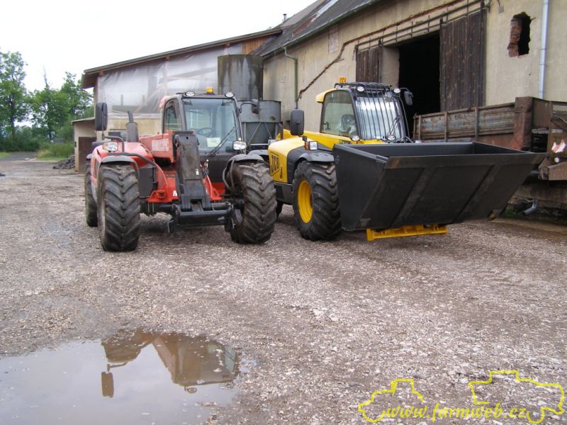

Nevíš proč měnili manitua za JCB ?? Proč nešli znovu do manitáka ?
fendtvario   05.01.2011 17:37:29
Ono to v popisu není myšleno jako že je ten manitou je starý, ale že tam byl před tím JCB.. Jinak to JCB už bylo obědnané a ten manitou byl jen předváděčka smile
Marty31   05.01.2011 19:40:19
a nevíš náhodu prosimtě z jakých důvodů zvolili JCB misto Manitua ? smile
fendtvario   05.01.2011 19:46:05
Šlo o převodovku, odpružené rameno, lepší vybavení a ovládání v kabině, dvouokruhové brzdy, vývod oleje, automatický závěs a mohl bych pokračovat.. Vše je možné i u Manitou, ale tam se za to platí příplatek, zato u JCB je to vpodstatě s základu agri XTRA smile
Jano SK   05.01.2011 20:16:36
FENTDVARIO: to ste potom dostali hooodne dobru cenu, alebo chcel predajca od Manitou viac zarobit ako je vhodne. JCB bol cenovo vysie a odpruzene rameno, vzduchove brzdy, zadny automat, to nie su uplne lacne priplatkove veci. Agri XTRA vybava urcite nema vzduchove brzdy a tazne v zaklade - je to drahe a nie kazdy to potrebuje.
Rapid135   05.01.2011 20:37:14
Můžu se optat co to je odpružený rameno? je to to samý jak na traktorbagrech JCB kopírka na přední šufan? (při terénních nerovnostech nehoupe s celým traktorem ale vyrovnává to ) nebo tady jde o něco jinýho? díky
fendtvario   05.01.2011 20:40:19
To samé smile
David Roudnicky   05.01.2011 20:41:05
To by nemělo bejt ono pač u jcb 3/4CX je to plovoucí funkce a lžice při práci není na pevno.
fendtvario   05.01.2011 20:44:04
To Jano: No ten manipulátor musel byt postaven tak, aby vlastne mohl vyklápět 2 vleky. Protože jezdí do 2-3 km vzdálených papíren kde jsou na volném place VAKY, takže je to v podtatě traktor(akorát némá ramena a třetí bod) Tak asi.. A co se ceny týče, tak to se mě neptej, ale cena se určitě zvedla smile
fendtvario   05.01.2011 20:44:49
to Dejv: ano tam se tomu říká odpružené ramenu, ale jinak se tomu říká, jak říkáš smile
Rapid135   05.01.2011 20:46:49
je fakt že se zaplým kopírováním nejde u 2/3/4 CX nejde nic nabrat klapačkou bo se nejde o to opřít.nakládat s kopírkou de ale bez ní to de sakra líp
David Roudnicky   05.01.2011 20:47:33
Ok tak to myslíme stejnou věc která spočívá v tom že lžice volně klouže po materialu aniž by se nakladač zvedl do vejšky, hodně jsem to používal na rozhrnování zeminy po pastvinách.
fendtvario   05.01.2011 20:49:19
No jasné, ale tady se to používá spíš na zemědělské učeli , nabírání balíku, senáže, hnoje a kukuřice GPS, ale hlína snad jen při teréních upravách (ted v podtatě časté okolo BPS smile
Jano SK   09.01.2011 17:46:27
Odpruzene rameno u teleskopu je v dusikovy akumulator - ale je zablokovany pri nizkej rychlosti, aby sa dalo naberat, az pri jazde sa prepne ventil a kmity ramena su tlmene - super vec, ak sa ide s teleskopom na cestu a treba ist rychlo, inak sa cely rozoskace. Zaroven sa ale odblokovat tlmenie aj pre nizku rychlost - vtedy to funguje ako kopirovanie terenu.
