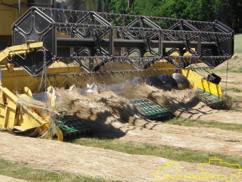

Ten řetěz má jakou funkci?
Alf32   20.07.2011 20:09:09
řekl bych že podávací vál plave po louce, a pokud ho bude chtít obsluha přizvednout a nebude chtít zvedat celou lištu přizvedne si motákem vál ... hlavně bych to viděl při odpřehaní lišty .. motákem si vál podrží nahoře nandá lištu na vozejk pak sjede s motákem dolů a odpojí hadice .. ale je to jen můj typ :)
stalinrio   20.07.2011 22:26:23
Jj, je to tak nějak zhruba jak to napsal alf!! Ten řetěz drží celou váhu toho sběrače, pístnice na hrábích by měly být zablokovaný - to tu není vidět. Akorát se to nezvedá hráběma, ale normálně celá lišta, což má víc důvodů... Jeden z nich je třeba ten, že to jede vlastně na zemi, takže zvednutím sběrače hráběmi by sis moc nepomohl... Jinak to jede po plazech samozřejmě...
