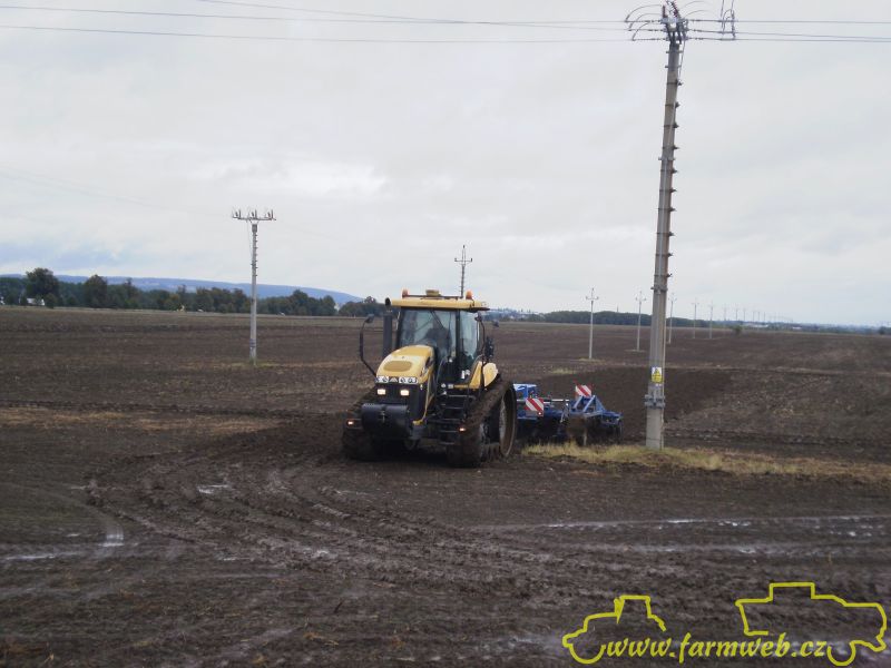

Krásný pole plný sloupů chtěl bych je všechny oborávatsmile

HlAVNĚ by asi ani letos neměli z oráno pač pasák challenger a pluh to nejde dohromady a ještě to počasí do toho

Rostěnice zase orbu dělajísmile Pásák Challenger a pluh jde dohromady, spárovat jde prakticky všechnosmile No a když má pak ještě i ideální podmínky tak 25ha zmrskne jak nic.

když se podíváš na včerejší zpravodajství od téesáka tak tam Challenger s pluhem je. A právě Challenger je do pluhu ideální..smile

NO to nevím jestli je teda idéální a hlavně v letošních mokrých podmínkách a nevěřím tomu ani za sucha .............smile smile A znám zkušenosti obsluhy jednoho nejmenovaného podniku který s tím má velké ale velké problémy a znám jednoho a ten ho používá jen na přípravu to zase jako jede ale zkoušel ho taky v pluhu a sám majitel s tím jezdil a řekl že to nejede prostě bez prokluzu obr velkého a taky ještě vím že někdo zkoušel roztáhnout pásy a dát na challengra závaží a nejede a tenhle názor mi nikdo nevymluvý Prostě pásák není vhodný na orbu ...........A tečka

nechci nebo neumim to bych použil místo toho nejde.. U nás pásák orá ročně okolo 1000 hektarů. Tak tě prosím nešiř nepravdivé informace..

no a co máte za půdy ??????? já těžím z mého okolí a zkušeností lidí který pasák vlastní a nemají ho první rok že by to bylo nezkušeností nebo že nechce obsluha .. A myslím pasák challenger..............nešířím nepravdivé informace jako třeba někteří lidi který dostanou namazáno aby roznášely nějaké informace jak to perfekně pracuje atd ..a tím nemyslím tebe ale všeobecně

jak jsem ti říkal o tom zpravodajství tak ten je náš.. Půdy máme těžké a kamenité.. Už orá pátou sezónu a bez problémů.

Jaká ztráta asi bude pro podnik s takovým polem vynechání 2m pruhu kolem těch sloupů?

To Hugo Boss: A co s těmi dvěma vynechanými metry?Nechat zarůst plevelem, aby se vesele šířil do okolí?

A teď bych si dovolil ještě k pásáku a orbě. Tyto traktory jsou původem z USA kde se praktikuje minimalizace. Většina podniků co si je pořizuje, praktikuje také minimalizaci nebo bezorebnou technologii. Proto příliš zkušeností s orbou u těchto traktorů není. Ve čtvrtek jsem mluvil s řidičem pásáku, který tahá 11radličný pluh shodou okolností tady vedle z podniku. Za normálních podmínek nemá problém. Pokud má ideální pole, dokáže udělat zajímavý výkon. Problém má za mokra, protože pásy se prostě neprohrabou na spodní vrstvu (není bolest jen u orby) a problém má pokud mu dají zaorávat kejdu. Svým způsobem si to vyřešili sami tak aby jeli i za velkého vlhka s pluhem..
Sám osobně bych viděl větší problém u pásáku spíš někde jinde než právě u orby.

přesně jak píše Honza.S2 je problém je za blata kdy se pásy kloužou po povrchu a neprohrabou se na sucho. podobný problem je i s dvojmontáží pokud je hodně blato dvojmontáž se zalepí protože se kola čistí proti sobě a traktor nejede neprohrabe se na suchou zem

Dostkrát sem se už taky setkal s tím, že nikdo v podniku nebyl schopnej nastavit pluh na orbu "on land" s pásákem... a pak se právě nesmyslně vypráví, že s pásákem se nedá orat...
