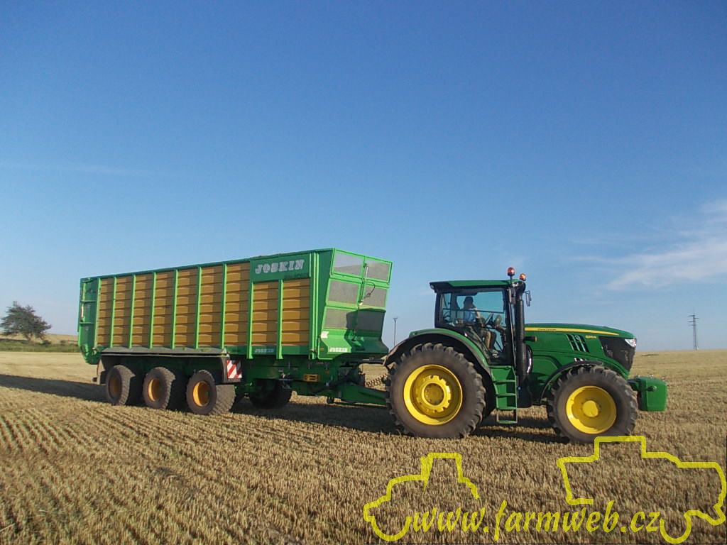

Tahle souprava by při policejním vážení asi dostala poměrně velkou pochvalu smile smile Je vidět, že v Čechách se to bude pokoušet opravdu až do doby, než se někdo šeredně nespálí....
Raskiss   06.07.2013 10:58:10
Spali, nespali. Stejne co je takova pokuta proti tomu co takova souprava usetri peneznich nakladu
chomyz   07.07.2013 08:34:03
Zrovna tahle souprava je jedna z mála, která by kupodivu opravdu tu "pochvalu" dostat mohla ať to probírám z hlediska zákona 13/1997 nebo 361/2000 - minimálně by dopadla lépe než velká většina ostatních běžně viděných. Pokud mám správné informace tak u této řady traktorů se podařilo dostat do ZTP velmi slušné hodnoty hmotností. A že to není jen český "úlet" potvrzují objevující se 6210R s tridem kejdovači u renomovaných německých službařů atd.
TomášJ.   07.07.2013 12:23:04
to chomyz. Ano, traktor má sice maximální přípustnou hmotnost 13t, ale moc bych se divil, kdyby traktor co je na fotce tuto hmotnost měl. Tento bude cca těch 7,4 t + 700-900 kg závaží + 277 2x v kolech.
Bohužel se mi nepodařilo najít hmotnost Joskina, ale srovnám-li to s hmotnostmi konkurence, tak by mohl mít 9-10 tun podobně jako oni.
Pokud vezmeme, že traktor váží 13t, což nejspíš tento neváží, můžu dát do Joskina cca 22 tun (Správně bych víc stejně asi ani nemohl). Ovšem s velkou pravděpodobností do něj minimálně v kukuřici dám daleko víc. Pokud bude mokřejší jetel, tak též. Předpoklad je, že by ten joskin mohl vést těch 22t s max dotíženým traktorem. Očekávám, že užitečnou by měl mít 22-24t. Ale kolik bude vozit reálně?
Pokud ovšem tipuju správně hmotnost přímo tohoto kousku, tak má ten traktor cca 8,9 tuny a tím pádem už by mohl táhnout 22,25 tuny. Pokud odečtu hmotnost cca 10 tun joskina, tak už mi to moc nevychází.
Na papíře to díky těm 13t asi souhlasit bude, jenže papír toho snese opravdu hodně...

Ale jestli má 10 prázdnej, tak v něm můžeš vozit 17 smile
TomášJ.   07.07.2013 12:53:58
To Zetor, pravda no, nějak mi ještě utekla v ČR tech. možná smile Jenže tam by asi nebyl rozdíl ani u toho 13t traktoru a víc by toho stejně víst nemohl.
fendt84   07.07.2013 19:38:46
K tomu Vám můžu říct nějaké čísla, prázdná souprava váží 19,8 tuny, průměrně v GPSce vozí 21 tun netto, v senáží z vojtěšky kolem 15-16 tun, záleží na sušině. Teď v GPSce má spotřebu 0,70 l/t a 0,83 l/km

A kolik váží samotnej traktor?

Traktor váží 10 tun.
TomášJ.   14.07.2013 23:43:03
Takže dle předpisů by mohl vozit max 15,2 tuny což je v kukuřici totálně bez šance na dodržení smile
Dokonce i kdyby měl těch max 13t, tak pokud by to naplnil kukuřicí nebo tím čirokem, jak psal Stepan, tak to nesmí tahat.
Dokud se něco nestane bude to ok no. Zrovna před pár dny otočil kousek od Jihlavy někdo cisternu Annaburger. Ovšem tam jí táhl aspoň odpovídající traktor, kdyby jí táhl traktor co má 8 tun jako se to dá běžně vidět a tohle by se stalo, byl by na světě daleko větší průser...
