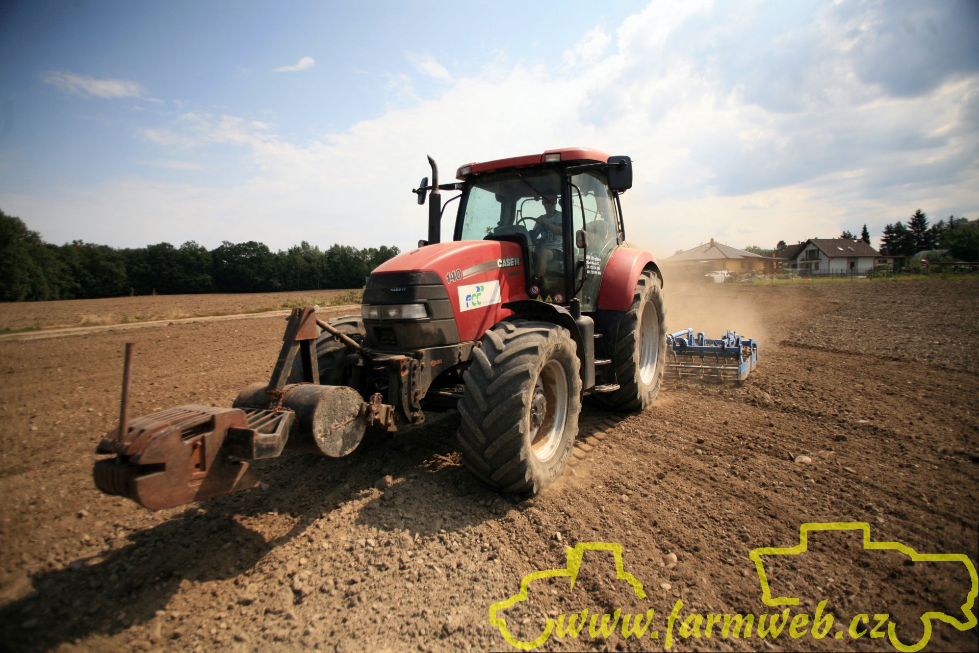

Že to závaží není ještě delšísmile Jak se s tím jezdí po silnici třeba do křižovatek v zástavbě? Mám závaží asi 70 cm před traktorem a i to je někdy problém
JOhn Deere 8100   13.10.2018 20:28:02
Vyjíždí se s tím perfektně smile hned ze statku je to pěkný boj,vzhledem k tomu,že zleva vidíš jen tůjky a zprava stromy tak je to docela zábava,čemuž ještě přispívá bezohlednost ostatních řidičů. Na druhou stranu zase máme betonovvou kostku od Pumy a přestože váží skoro stejně,tak mi přijde tohle těžší právě díky délce. Dá se na to zvyknout,ale chce to zvyk a jezdit s rozvahousmile
VonVagel   13.10.2018 21:19:04
Hlavně se potom nedivte až odejde přední náprava. Stejné závaží? To asi jo a vzdálenost od přední nápravy je taky stejná?
JOhn Deere 8100   13.10.2018 21:44:42
Závaží tam je tehdy,kdy to je potřeba,tak nevím proč by na ní mělo něco odejít. Myslel jsem stejné hmotnostně,samozřejmě je tohle delší a proto má větší páku.
Floyd   13.10.2018 21:49:48
A větší páka znamená daleko větší rázy do nápravy. Takže nejen že to nemá co dělat na silnici, ale ještě to oddělává traktor. Radost to používat. smile
JOhn Deere 8100   13.10.2018 23:35:00
Za 10 let co to ten traktor tahá bylo třeba vyměnit pouze pouzdra a čepy řízení,vše ostatní stále funguje,takže to asi tak drastické nebude.Řekl bych,že traktor dostává zabrat stejně jako by tam měl tunový monoblok (tohle má cca 800 kg). S jízdou po silnici souhlas.
