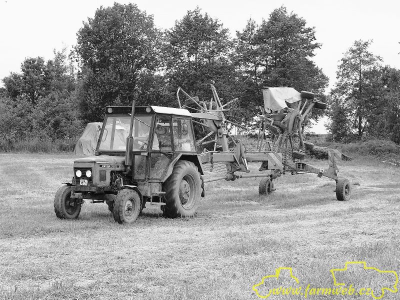

Zdravím.
Máme v podniku taky nahrabovák Eurotop 651 A, ale když to zapojím za traktory UŘ I, ať je to 7011, 7211, 7245 tak to zdvíhá hrozně pomalu, s tím se prostě nedá jezdit. Proto to u nás tahá 16145 a to mi přijde hodně zbytečný. Nenapadá někoho v čem by mohla být chyba že to ty naše malý traktory zvedaj tak pomalu?
Někde jsem se dočetl, že na PTO 1000 dává čerpadlo větší množství oleje než na 540. Ten náš nahrabovák je na PTO 540. Nemůže být chyba v tomhle? Díky za odpověď.
téesák   27.11.2010 18:03:29
chyba je samozřejmě v čerpadle, když taháme kuhna v 6211 tak se dřív otočíš než to zvedneš ale když to dáme za nh nebo jd tak by se to rozlámala jak to lítá.... ale myslim si že když změníš otáčky vývodáku tak si nepomužeš, musíš jedině přidat plyn...
Zetor 16145   27.11.2010 19:39:26
Tak musíš přidat plyn aby zvedal rychlejc a případně se podívat na ventil od rychlsti zvedání jestli není moc přiškrcenej smile
Aleš S   27.11.2010 19:58:27
Právě že ventil na rychlost zvedání ( páčka u pravé nohy) je přepnuta na vnější okruh a stejně to pořádně nefunguje, divný je, že to nejde ani v jednom UŘ I co tady máme a přitom třeba plnej opavák obilí vysypou jako prd. Když přidám plyn úplně na podlahu tak to sice zvedne, ale strašně pomalu, to by mě při nahrabování moc zdržovalo. Prodejce Agrotip Široký už ale při koupi tohoto stroje vedení podniku říkal, že to UŘ I nezvedne. Nemůže být nějaká chyba v tom nahrabováku?
Zetor 16145   27.11.2010 20:01:32
Tak je na ten traktor moc těžkej smile
jufi121   27.11.2010 20:02:21
mám stym tiež skusenosť prvý rotor zdvihne dobre druhý zas strašne pomaly radím ak mate nahodou Zetor model 92 tj 3320 až 7340 tak to zdviha vyborne pretože ma lepšie čerpadlo ja som to ťahal za zetorom 6340 ten to zdvíhal bez problemov potom mi dali zetor 7745 a tiež to zdvihalo pomaly tak mám zase 6340 a crystal je do toho isto zbytočný
Peetan   28.11.2010 10:00:04
Já mám claase, taky dvourotor a za 67kou co to tahá to chodí pěkně. Co se otočí, je zvednuto. Je pravda, že máme nový čerpadlo, taky je to uplně jinej mechanismus zvedání. za 160kou je to asi skutečně zbytečný, už jen kvůli malýmu rejdu. Určitě se nedovede vrátik krásně do vedlejšího záběru.smile
Aleš S   28.11.2010 10:01:24
Právě že žádnej jinej traktor nemáme. Máme tady 8 traktorů sedmdesátkový řady, 12145, 16145 a JD 6630. Vedení koupilo novej nahrabovák, ale bohužel asi nepřemýšleli nad tím, čím to tahat.
Asi je na tyhle traktory opravdu moc těžkej. Jen by mě zajímalo, jak to třeba tenhle traktor na fotce zvedne rychle. Protože čekat na konci řádku, než se zvednou obě větve je fakt hrozný zdržování.
pepe220   28.11.2010 10:25:42
Občas taky jezdím s touhle hrabačkou a když nemusim, tak to nechám dole, pokud se dobře udělá řádek při objetí, tak při otáčení ten řádek sotva líznu. Samozřejmě se musí otáčet se zaplým náhonem, jinak by popraskaly péra.
mister   28.11.2010 23:46:36
tak chlapcí já tahám 851 s NH a taky mi přijde že to zvedá pomalu... nevim prostě jestli to má děsne tenký hadice nebo nevim proč je to tak.. možná že to bude kvůli tomu aby se nerozlámal rám když by to hodně lítalo nahoru.. ale je to jen taková moje úvaha.. prostě se mi taky zdá že to jde pomalu... smile třeba to nebude traktorem ale tim shrnovačemsmile
Karlos8145   29.11.2010 15:06:53
Jestli to není tou tlakovou pojistkou co je na hadici od nahrabováku mě se to letos povedlo ulomit a než mě přivezli novou tak to zvedalo raz dva ale byli to strašný rany a dost to asi trpělo.
balda   04.12.2010 10:59:18
Tento traktor s tim nemá žádné problémy.smile
