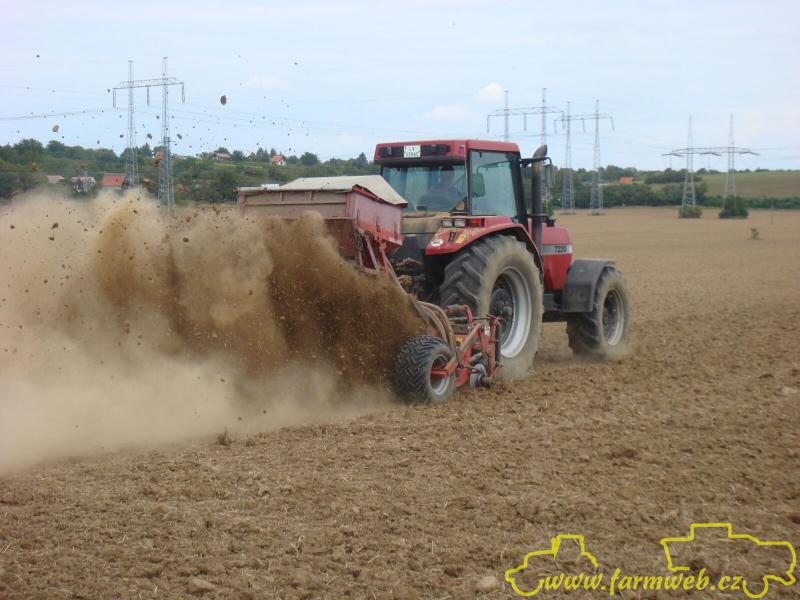

Jak ttao sečka funguje vidím má tam rotační brány ale kde to má vyevní botky??a proč se za tím tak práší vím protože má rotační brany jen tam nemůže nikde nalést rotačky!
Jarda   05.06.2008 07:39:21
Podívej se o fotku zpět. Je tam rotor, který frézuje zem. Za rotorem je lišta ze které padá osivo na odfrézovanou část pole. Na to padá hlína a rostlinné zbytky, kterou ten rotor odfrézuje. Dokonce jsem kdysi slyšel, že by to mělo drtit i docela velké kameny. Snad jsem ti to popsal správně a srozumitelně.
krajic   05.06.2008 07:40:08
no nejsou to rotační brány ale rotavátor a tato sečka funguje tak že rotavátor půdu nadhodí,pak se uloží semeno (seje se pouze "na široko") a poté na semeni přistane hlína.je to ideální uložení (seťové lůžko je dobře připraveno)smile
Rampa   05.06.2008 10:00:27
U nás se s tím kdysi začínalo a opravdu můžu potvrdit, že to dokáže rozmlátit i kameny velikosti hlavy, pžes větší si to přeleze. Dnes už se s tím neseje, protože jsou jiné secí mašiny, ale zato je to perfektní na srovnání pozemku, pokud teda nejsou v blízkosti okna...
vaclavicek123   05.06.2008 12:19:39
Myslím si, že se tomuto stroji se říká-secí exaktor, ne? :-)
Tomáš Kučera   05.06.2008 19:27:36
Ano, říká se tomu secí exaktor a pokud dobře vím tak to bylo vyráběno hlavně na setí v těžkých půdách. smile
