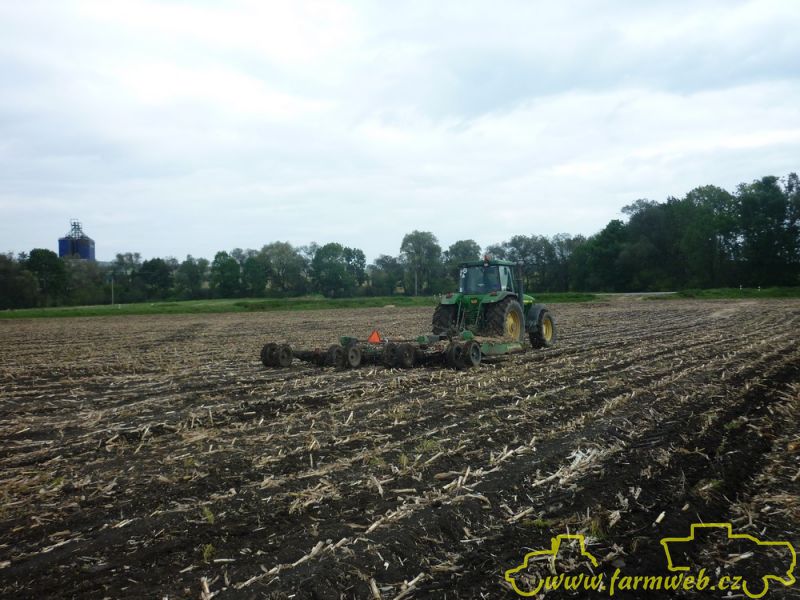

GTA   04.10.2010 22:10:04
Nevíte někdo, jaký má zde viděné smysl?Tedy kromě cintání nafty....
Pavel Toman   05.10.2010 10:47:51
Také jsem nadtím chvíli přemýšlel a také mě nic jiného než tebe nenapadlo...smile
Zetor   05.10.2010 12:39:17
To narážíte na mulčování kukuřičného strniště? Nemá to vliv na zavíječe a podobné?
V jednom podniku, který považuji za jeden z nejlepších u nás, jsem viděl mulčovač jet 5 metrů za řezačkou, aby mu to odvozy neujezdily... Nějaký smysl to mít budesmile
Matúš.V   05.10.2010 13:03:33
Presne ako píše Zetor.
Je to hlavne koli škodcom, pretože stroje na prípravu pôdy nedokážu narezať na tak malé kusy aby víjačka nedokázala prežiť.
Ešte väčší význam má táto operácia pri kukurici na zrno, kde mulčovač dokáže nadrobiť na malé časti, ktoré sa lepšie zapravujú, rozkladajú, vymrzajú alebo využívajú ako mulč na povrchu.smile
SeFzDN   05.10.2010 13:30:53
Tohle zbytečné rozhodně nebylo. Hnet na druhý den sem seli bez podmítky
téesák   05.10.2010 13:37:32
no asi mysleli v tomhle konkrétním případě, podle mě to tady nemá smysl protože to vypadá že to bylo setý docela řídko a jak to vypadá po tom mulčovači, tak to je spíš to pálení nafty
GTA   05.10.2010 13:39:40
U kukuřice na zrno bych to pochopil, i když diskový podmítač dokáže též udělat svou práci.
Vliv na škůdce to mít má, to je OK, ovšem já na těchto fotkách nevidím nikde nic nařezaného.Ani na větší, ani na menší kousky.Spíš to vypadá, jako by to přejeli polním válem.
Zetor   05.10.2010 15:44:34
TO GTA: Ano, to byla druhá věc, kterou jsem myslel, že máte na mysli. Ale těžko posuzovat kvalitu z těchto fotek. Ale opravdu pole přejeté hned mulčovačem vypadá jak uválené...smile
Krbec   05.10.2010 22:44:56
U nás taky jezdi mulčovač hned za řezačkou a to je aspoň vidět pěkná práce za tim mulčovačemsmile
vladapo   08.10.2010 20:42:34
U první fotky jsem se musel držet s komentem a tady vidím, že se diskutuje.
Cílem asi bylo zabojovat proti zavíječi, skutečnost je useknutí stonku a spotřeba zelené nafty a mzdy. smile
Ondra A   08.10.2010 20:44:52
Nemůžu srovnávat.Na poli jsem v určitých podmínkách nebyl,ale u nás se na tuto operaci osvědčili velice kladívkové mulčovače PERFECT. smile
