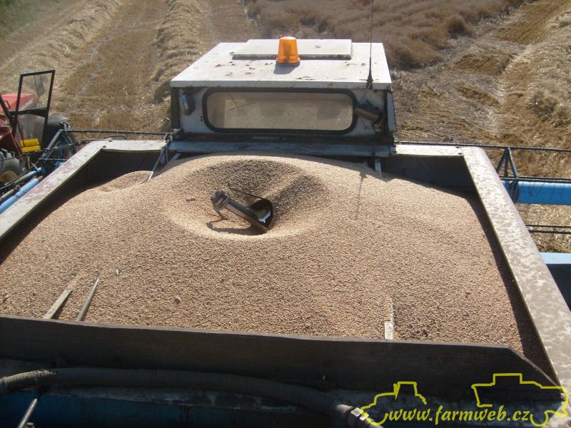

Co jsi dělal na motoru?smile Já vždycky jak tam musím šplhat,tak myslím,že se upeču.smile

deravé olejové čidlá... klasika..smile

Jak víš,že mu odešly zrovna čidla?

Ty kapky oleje na pravé straně nemusí být od vadných olejových čidel ale častěji od vysoké hladiny oleje v hydraulické nádrži, hlavně při dolití při zvednutém šikmáku se po spuštění na zem olej do nádrže prostě nevejde.

nevejde, po spustení vytečie..jednorazovo.. ale od čidiel doslova prší a to sú tie kvapky, lepí sa na ne prach.. vrtuľa ich roznáša až ku dverám kabíny. je to dávkované, tým sa to líši od hydraulického oleja..smile
