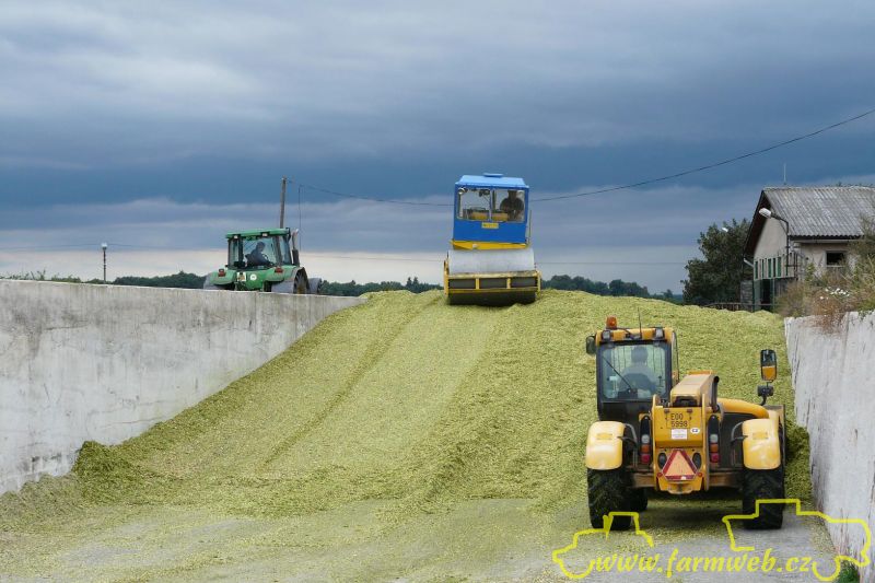

Nikdy jsem stavební válec v praxi na jámě neviděl, zajímalo by mě jakou kvalitu má utužení po přejezdu takovým válcem? Moje předpokládaná hmotnost válce je něco kolem 10ti tun, to když rozloží na válec tak to moc není, nebo je to lepší než traktor s pěchem? předem děkuji za odpověď.smile
Jano SK   08.09.2011 17:02:46
To co nie je vidno je podstatny rozdiel medzi cimkolvek a valcom - valec ma totiz vibraciu. V nastavitelnej amplitude behun valec vibruje a tym posobiace sily su radovo niekde inde, ako volne jazdenie po kope. Mame to otestovane 4 roky na viacerych podnikoch a vysledky su velmi zaujimave. A aj v senazi...
co sa tyka tych posobiacich sil - odstrediva sila 133 - 266 kN.
Kto vtedy nechybal na fyzike, by to mohol nejako prelozit do ludskej reci..
Magrixak   08.09.2011 17:26:15
Předevčírem jsem byl na jamě a fotil tuto linku na jamě byl rozdil dost vidět protože když s JCB rozhrnul kupu po vozu a nasledně to přejel valec tak bylo možna 15-20 cm vidět jak to ten valec utužil.Ještě k tomu používa vibraci..smile
michal003   08.09.2011 18:17:42
Tak k tej sile, ako som to pochopil ja, že od strednej osi valca (os okolo ktorej sa otáča behúň) pôsobí na okraj behúňa sila 133-266kN. Podľa mojich výpočtov to vychádza niečo okolo 413 ton. Ak by tam bola chyba, opravte ma.
Zetoráček   08.09.2011 18:33:08
Ae ten traktor na jame samotnej bez valibugu nesmysl! :-( :-(
sumbum   09.09.2011 20:53:41
Podle mě pokud je síla 133 - 266 kN, tak potom pokud působí kolmo na zemský povrch, tak je to 13,3 - 26,6 tun. Ovšem moc jsem nepochopil kde a jak přesně ta odstředivá síla působí a počítání dynamického pohybu, ač harmonickýho nejni zrovna nic jednoduchýho...
