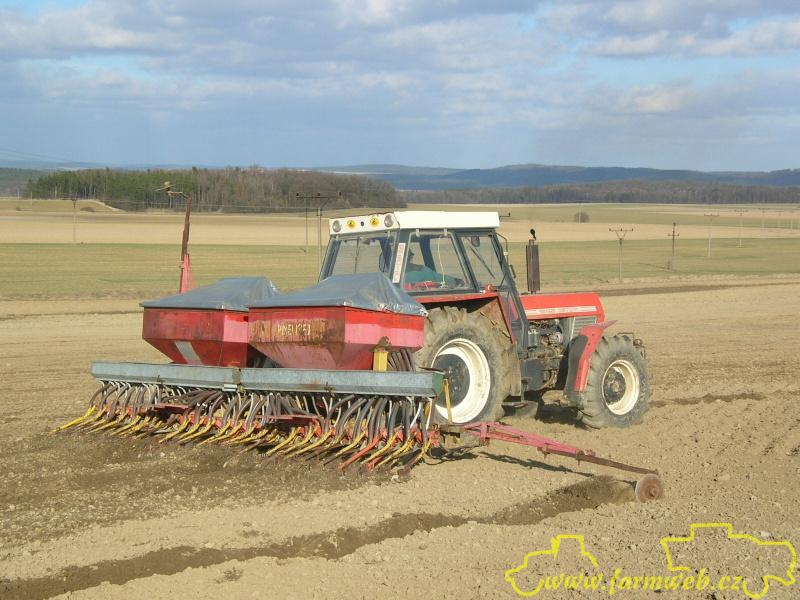

Načo má vzadu tie dva plechové zásobníky???
Tým akože prihnojuje alebo to má na mikrovýsev alebo čosmile smile
davi111   20.03.2008 12:54:35
Má to na výsev máku apod. takže výsev "drobnosemenných" rostlin.
Bobeš   20.03.2008 13:14:30
Jj,tzv jetelák,nemá to předělaný ze sečky od Ross roudnice?
davi111   20.03.2008 13:35:56
Jó tak to se mě ptáš moc, ale možný to je.
Jiri Rakus   20.03.2008 13:39:12
Podle mě to má určitě z roudnice.akorát mi vrtá hlavou,jak to ma napojené když roudnice měla pohon řetězem od kola traktoru
krajic   20.03.2008 16:16:34
no to je úplně jednoduchý..nejsu si na 100% jistej ale tenhle jetelák ani žádnej pohon nepotřebuje..normálně to jen přidělali na PNEUSEJ a hotovo..smile
Karel IV.   20.03.2008 17:03:12
když tam má tzv. jetelák - jak to skládá na přesun (nebo to neskládá)?
jinak to mají moc dobře vyřešený!
Miro   20.03.2008 17:04:45
"Datelinák" má náhon uprostred medzi skrinami, tam je prepojka spolu s reťazovým kolom. Cez reťaz a nejakú krátku predlohu by to šlo pohánať od kolesa sejačky, prípadne od dávkovača.
Sejačka sama o sebe má nastavenie na výsev malých semien (mikrovýsev).
Standa.K   20.03.2008 18:06:22
Jelikož máme na sečce udělanej přesně ten samej jetelák, dovolim si to uvést na pravou míru. Ano, je to z roudnický sečky,skládat to jde v pohodě, pohon to samozřejmě mít musí. Jak je nade mnou napsáno, má to pohon prostředkem, tam je řetězka a druhá je na propojovací hřídeli mezi výsevníma ústrojíma na sečce. Když to chcete vypnout, stačí shodit řetízek. Toť vše.smile
