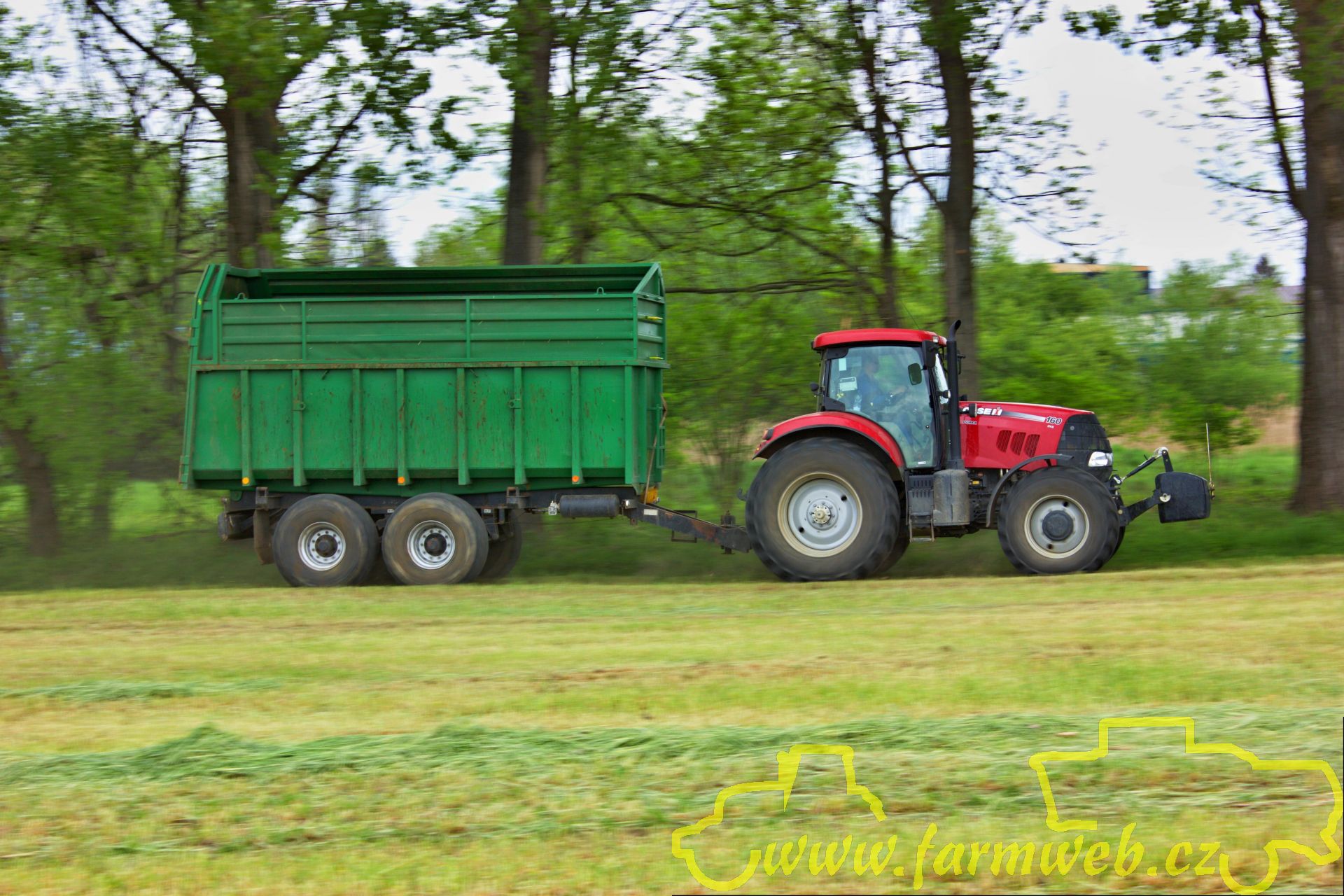

Co je tohle prosím za návěs?

Golem od zdt

Golem mel tri napravy. Tohle je Gigant

Gigant ano - ale taky se tam s nápravama muselo nejspíš něco dělat. Přijde mi to, jak kdyby to bylo posazený na nápravách megy 18-20?. Pokud ta fotka klame, tak se omlouvám - taky vlastníme tři Giganty a ty odlišnosti v nápravách jsou tam zjevný (z dalších fotek) a podoba na novější modely docela taky. Zadní vrata jsou taky nějaký porychtovaný jinak.

Je to Gigant NS 13. Před pár lety jsme je vezly do ZDT na repas náprav, daly nám tam Megy 20.Celkově se musel navařit na rám profil, který by zvedl nápravu od korby, kvůli větším kolům. Jinak oj zůstalo pevné, což je škoda.Dřív tam bývaly podstatně menší kola(z Tatry) i slabší nápravy(nekolikrát upadl náboj i s kolem), proto se to repasovalo.Zadní vrata jsme si dělali sami, kvůli lepšímu sypání do senážního lisu. Původně tam bylo čelo na pístnici, ale i tak se muselo vyjít ven a ručně vše odháknout. Tohle je skoro to samé, nic moc.
