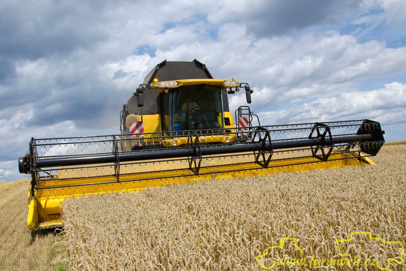

Proxima   05.01.2013 20:07:17
Pan kombajnér smile
mladej   05.01.2013 22:12:10
Protože pšenicu nemlátí naháňkama?

mladej   06.01.2013 07:17:38
Měl jsem napsat ,,do pšenice,,. Docela by ses divil, jaký tym můžou bejt ztráty, když je pšenice hezky suchá a zralá a proč bych do ní dával naháňky, když tam padá sama?
Fastrac3220   06.01.2013 11:00:46
V tomhle se musím mladýho zastat. Taky jsem takhle kolikrát jezdil protože je to lepší. Může to mít více důvodů. Navíc když se podívám pořádně na tuto fotku, tak přihaněč nemá úplně zvedlej a porost si tak trochu přiklání. Někdy to s přihaněčem ani nejde. Když je více heřmánku než plodiny, přezrálá hořčice, ........
A nebo je to opravdu Pan kombajnér a Proxima ho chtěl jen pozdravit smile

Proxima   06.01.2013 17:23:24
Někdy ne, ale pokud je porost jak tady, tak naco do toho mlátit naháňkama. Proto jsem psal pan kombajnér smile

PetrD   06.01.2013 20:53:19
Asi si dávají v tomto podniku záležet na ztrátách, protože úplně stejně jezdí na všech fotkách. Vždy jsem si říkal, že když to mlátí už naháňkama, že tam musí být ztráty a třeba u řepky, hrachu dost velké. Ale snad jsem ještě neviděl nikoho kdo by to přiháněl takto zlehka, tak jsem si říkal že jsem asi hloupej já a né těch 99 kombajnérů ze 100. Po téhle galérce jsem rád, že nejsem sám.smile
