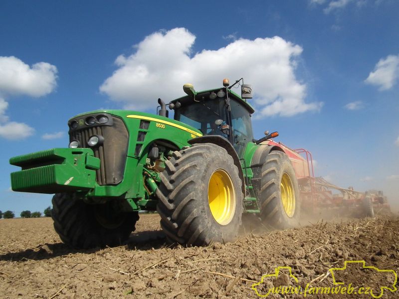

Koukám, že z něj taky jaksi teče. U nás takhle vypadají dvakrát do roka smile
jenik.p   20.02.2012 18:19:54
Nechápu co z něj teče.
Proxima   20.02.2012 18:20:53
Olej ... smile Krev to nebude
soola   20.02.2012 18:22:49
No jo. tak jak se vším.Není to už to co to bývalo. máme v podniku starou 8100 najeto má cca 14500 motohodin a není pod ní ani kapka.A to ji její předešlí majitel bral pěkně u huby
jenik.p   20.02.2012 19:14:39
Asi jsem slepej jak krtek, ale nikde nic nevidim.
johanek   20.02.2012 19:18:01
ty nevidíš tu skvrnu na motoru?smile
Páják   20.02.2012 19:27:12
Chlapi, nechci dělat chytrýho, ale je tam měrka a nalejvá se tam olej a kdo z vás ví že nedělal údržbu a neubryndnul?? smile
Proxima   20.02.2012 19:34:51
Počítám, že to bude klasika : Olej od variátoru pro pohon ventilátoru smile U nás to bylo bylo běžné i dvakrát do roka, asi po dobu tří let. Jak na 8230 tak na 8330 či 8430. smile Takže nevím to jistě, ale takové skvrny jsme mívaly taky. Údajně to bylo konstrukčně blbě řešené a John Deere to později začal nějak upravovat na novejších typech. Zjistlo se že olej pro pohon se bral z motoru, ale olej byl horkej natolik, že to vždycky přestalo těsnit a tekl jak Dunaj. Teď po upravě se olej bere z převodovky a je to ok smile Jestli je to stejná závada nevím, ale takhle to přesně vždycky vypadalo i hůř. smile Třeba se ozvou experti na Jeleny smile
Páják   20.02.2012 19:45:48
Být to variátor, tak to bere vrtule a je mastnej daleko víc, znám z vlastní zkušenosti. Jezdím s 8530 pět let a tohle bych spíš řekl že je při dolejvání oleje. smile
Proxima   20.02.2012 19:51:58
No u nás jezdili s variátorem co prolínal, hodně dlouho než dojel servis třeba 14 dní. A věř tomu, že to vrtule nebrala. Neteklo to z toho proudem smile Ale dolívání tomůže být taky pokud to neutře a jezdí s tím tak je to teda ukázka toho jak se to dělat nemá smile
Páják   20.02.2012 20:00:07
Váu tak jestli máš čas na to každej kápanec otřít a nemáš za zadkem vedoucího abys už byl ze dvora na poli závidím a jdu dělat k vám. Nemluvě že tohle už je druhá řada 8miček a ta už bere olej z převodovky a ne z motoru.
Proxima   20.02.2012 20:05:37
Info mám ověřené od Řidiče takže by to mělo být takhle smile A pokud bych to takle slil novým olejem u nás novej traktor, tak by spíš řvali vedoucí, že jsem ho schrstal a ještě neutřel, tohle není kapnutí : smile Ale to je bokem, mě by spíš zajímalo technicky jak se to řešilo u tech novějších traktorů a jak to vůbec bylo. Tuhle závadu jsem evidoval asi u cca 8 uživatelů.
Páják   20.02.2012 20:16:57
Tak já mám taky po přestavbě, ale olej vytékal z druhý strany a tyhle se světlama už v masce by měli mít převodovej olej na variátor už z výroby. Hádat se nebudu, ale to by vážně musel týct jako dunaj aby to zlilo i druhou stranu a že by nebyla mastná i expanzní nádoba???
roman7711   20.02.2012 20:21:26
Co máme v práci 8530 tak tam ta závada s tím variatorem byla taky.
Proxima   20.02.2012 20:23:53
Pravda je že se nám to stalo. Ale nejvíc byla politá druhá strana teď jsem koukal i na fotky, tenhle má druhou stranu asi čistou ikdyž nejde moc vidět na ostatních fotkách tak asi to tím není smile Já se nehádám smile Máme tu 8430 a 8330 lampy v masce a maj problémy stejný. Podlemě se tozačlonějak ladit až během nějakýho roku co bylo moc těchto závad a amíci se rozhodli pro lehkou změnu. smile Jinak jiné problemy u 8230 v elektrice, prasklá levá poloosa (unavovej lom), nějaká prasklá hadice, ale tohle už jsou děcký věci. O přední napravě po generálce nemluvím tu jsme si odrovnali sami dvoumontáží smile
Páják   20.02.2012 20:33:58
On ten variátor uznal výrobce za svou chybu a z počátku platil opravy a co rok to myslím snižovali účast o 20% já vím, že jsme ještě dostali 40% na přestavbu, ale jak říkám byla mastná druhá strana a prokluzoval řemen. Tak oni maj dost svejch chyb, hlavně ty jejich spoje na tlakovejch hadicích z těch šílím.
Proxima   20.02.2012 20:42:47
Výrobní chyby jsou vždycky toje jasný. U 8430 hlava šla do kytek, furt vylítávalo těsnění, nakonec uznali výrobní vadu a má novou. 8330 vyskakovalo milion chyb v elektrice a ta celá kabina z toho blbla, nakonce se zjistilo hned po měsíci že nebyla ukostřená řádně. Ale toje i u jiných značek Fendt teď nedávno stahoval 200 traktorů tuším. smile Takže to je tak. Snad nám někdo zkušenej od JD osvětlí jak je to s tím pohonemsmile
