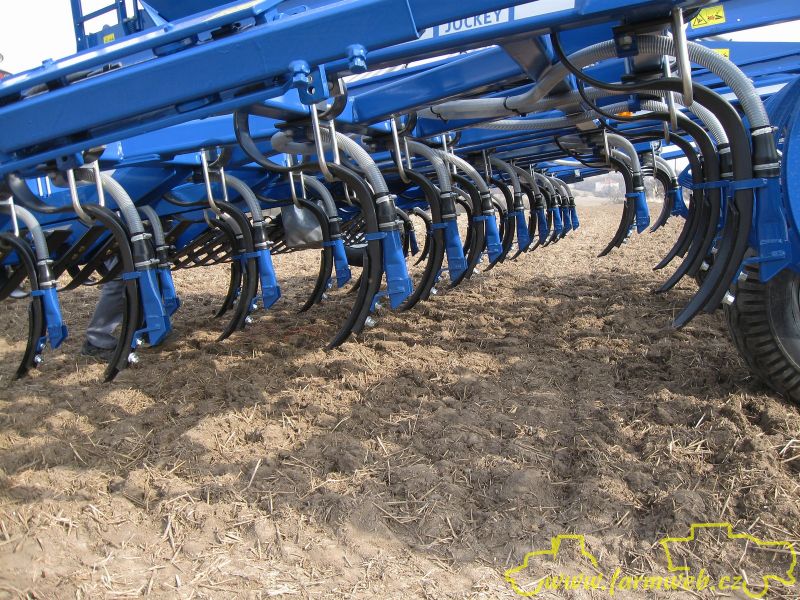

Bude pak možnost nafotit i to zasetý pole, až se to bude zelenat? Při pohledu na toto, bych to chtěl vcelku vidět smile smile smile

Nevypadá to špatně jako sečka, ani bych se tomu nijak nebránil, ale dle mého se mě zdají poněkud vysoko/ daleko od špice dláta vyústění semenovodů. Bude to stačit pro uložení osiva do správné hloubky? Neviděl jsem, nevím, jen se ptám.
Mašina bude asi potřebovat vysokou rychlost aby se osivo dostalo pod proud zeminy za dlátem.

to TomášJ.: určitě se pokusím vyfotit toto pole až se zazelená a pokud ne já, určitě jiní fotografové, co byli také na focení, to jistě zdokumentují. Jinak to Honza.S2: po dobu, co jsem se svezla v traktoru, tak tuten traktor jezdil 18km/h. Takže si myslím, že rychlost byla docela velká.

to Honza, měl jsem na mysli stejnou věc, právě proto bych pak chtěl vidět přesnost setí. Ono taky ne vždy se dá jet na poli takovouhle rychlostí. A když zas se na to dívám, mohlo by to mít využití i jako podmítač se setím horčičnýho semínka do strništěsmile
To fendistka ok díky, snad to sem někdo pak dáte smile
Honza.S2   14.03.2011 19:18:59
To aby šlo jezdit rychle by bylo potřeba mít rovný povrch. Což s podmítači Kockerling zase problém není. Potíž by byla spíš v kopcovitých podmínkách, potom by musel být menší záběr.
Ale nechme se překvapit, myslím že to tak špatné nebude.
Matúš.V   14.03.2011 20:53:43
Výsevná chlopňa a jej vzdialenosť ku pôde je konštruovaná podľa sejačky ultima. Je pravda, že sa zdá byť pomerne ďaleko ale je treba počítať, že osivo je hnané vzduchom to znamená, že jeho rýchlosť je vysoká. Dlžka pádu osiva od chlopne na pôdu je približne 10cm. Túto vzdialenosť osivo prejde približne raz tak rýchlo ako prejde sejací stroj pri rýchlosti 8km/h vzdialenosť od začiatku otvorenia pôdy kolmo na pád osiva. To teoreticky znamená že osivo by malo byť spoľahlivo uložené pri rýchlosti 4-5km/h. Vyššie rýchlosť samozrejme spôsobuje, že osivo nepadá úplne kolmo ale mierne smerom do zadu, stále ale rýchlejšie ako je zatvorenie sejacej ryhy.
V praxi som si to odkontroloval tento víkend v Morkoviciach, kde ultima v kopci pri rýchlosti možno 5km/h siala úplne bez problémov a na povrchu nebolo vidno ani zrnko.
