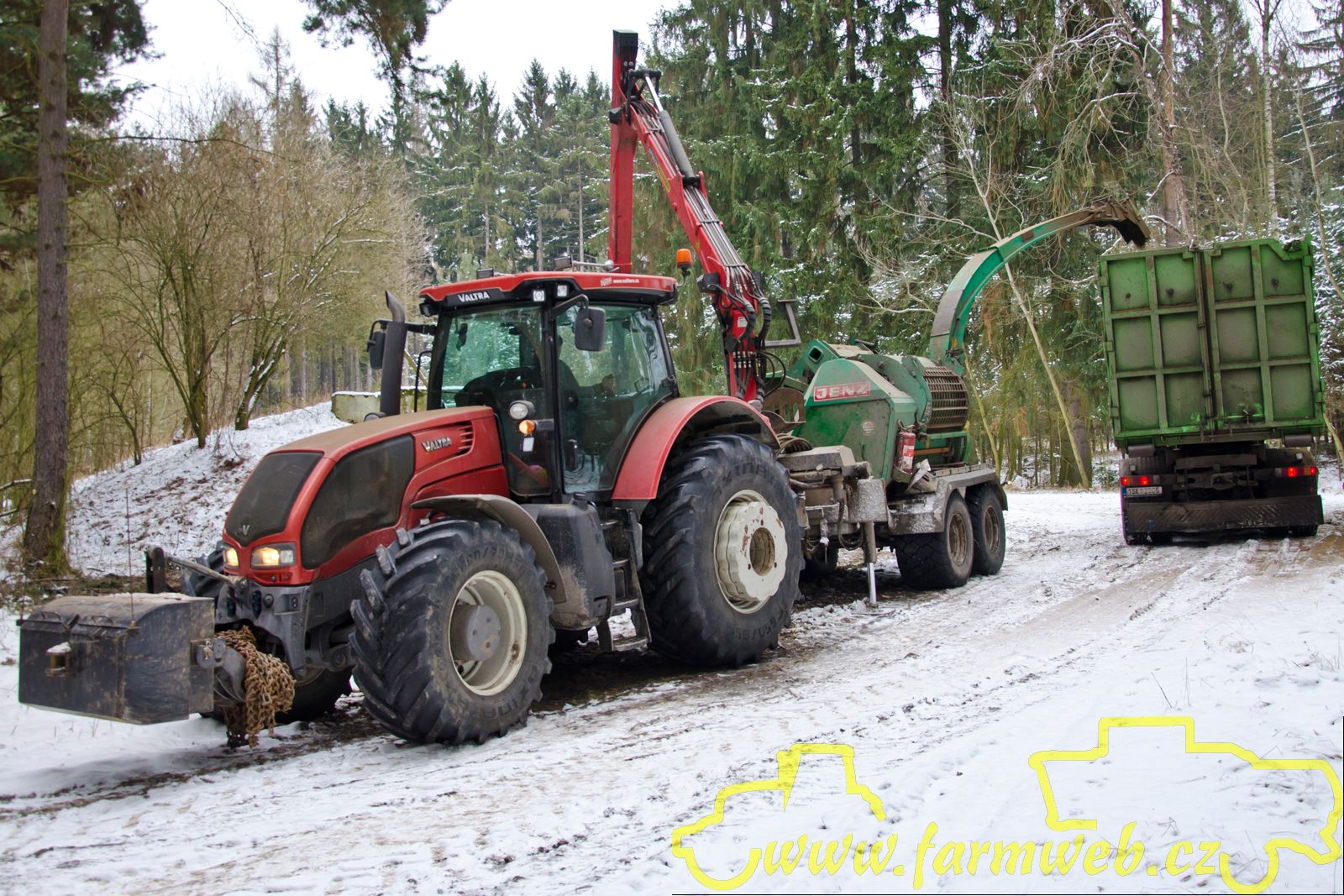

závaží v zadním kole koukající mimo obrys pneumatiky není zrovna košér....
TomášJ.   23.03.2014 18:04:12
Jakým způsobem to řeší takový Fendt, aby to košér bylo? smile
BORIS-SK   23.03.2014 18:08:00
Nemohlo by to byť vyriešené napr tak že jedno s tích závaží pôjde s vnútornej strany kolesa ?
Milda11   23.03.2014 18:29:24
Závaží nesmí přesahovat obrys vozidla, fendt má jiné závaží, tunové závaží do zadního kola jde dát jen do kola které má šířku min 710mm....
do 650 jde dát max 2x300kg do kola
TomášJ.   23.03.2014 22:09:39
to Milda - to je sice moc hezký, že tunový jde dát do kola co má šířku min 710 mm, ale o kolik pak to tunový přesahuje obrys vozidla? Já jen, že konkrétně u ráfku, na kterým je 710mm guma je to přesně o šířku posledního kusu toho závaží smile
Foto případně dodám na mail, aby snad nedošlo k dohadům smile
