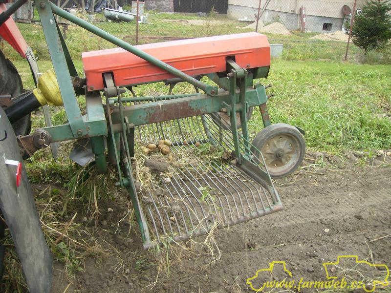

Zajímavá kolébka, chtěl bych se zeptat autora, kdo to výráběl (myslim výrobní podnik) a nebo je to snad samo domo? A ještě jednu otázku, jak dobře a spolehlivě to pracuje, protože je to pro mě osobně dost velká zajímavost. Děkuji za odpověď.smile

To Manny:autor sice nejsem,ale podobný stroj máme doma,takže výrobců bude určitě víc.Je to celkem jednoduše řešeno a práci to dělá dobrou,ovšem pole musí být čisté a hlína sypká a suchá,jakmile je tam plevel špatně to vytřásá nebo se to celé ucpe a pořádně to nebere, když je mokro tak se zalepý ty mřížky a a hlína nepropadává a když sou hroudy tak jdou s bramborama a člověk se v tom musí docela dlouho rochňát něž se brambory vyberou požádně smile smile

Tak to asi zase začnu uvažovat o čertovi :-D Protože u nás je půda dost tvrdá a kamenitá. To bych taky nemusel dělat nic jiného než-li čistit kolébku. Ale i tak děkuji za cenné informace.

Úplně stejný máme doma , výrobce je (byl) Voseček VOS s.r.o Hradec Králové a jde o typ AM 4-001. Máme ho od roku 1995. Je opravdu nutné vybírat půdu do které sázíte ,do těžké půdy to není. Výhoda je že brambory nejsou vůbec natlučené,takže se ani při skladování nekazí.Co se týká čistoty pole, tak proti plevelu postřik a před vyoráváním drtíme. Takže se nic neucpává. Brambory jsou krásně na řádku. Mám i polského Teka ale přednost dáváme tomuto stroji. Ročně děláme 0,5 ha.smile smile
