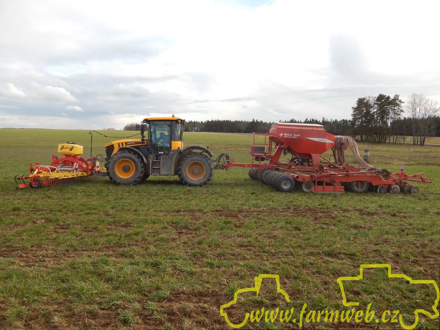

Klame fotka, nebo má opravdu zadní kola menší než přední?

Ano, fotografie opravdu klame. Maličko máme zadní pneumatiky podhuštěné, to je možná ten důvod smile

Není spíše menší průměr ráfku na zadku ? Připadá mi to tak i u jiných 4000 co jsem viděl na fotkách ...
Jinak je fajn že je obsluha spokojená teď ještě aby vůbec něco z toho přísevu vzešlo smile smile
My jsme přísevali raz a nevzešlo nic smile

A proč je tak velkej rozdíl mezi kolem a blatníkem na přední a na zadní nápravě???

Jakub Herot: ráfky jsou stejné, trochu jsme upustili zadní kola zdůvodu otáčení na souvrati, při používání obou natáčecích náprav nám malinko trhal drny. Zadní blatníky jsou i trochu víš, i to může dělat to menší kolo. Přední blatník je upevněn na nápravě a zadní jsou upevněny na rámu traktoru vůči nápravě. Zakládáme nové porosty a přisíváme pravidelně, toto je 1. letý porost. V našich podmínkách jsme ještě se vzejítim problémy neměli. smile

My jsme to tehda přisévali do asi 5 letého porostu ale neosvědčilo se to. Selo se to prontem 4 DC. Teď raději pole co 3 roky přeořeme a zasejeme znovu smile

Přísev není žádná sranda. Přisévání na jaře může být problematické, jelikož porost travin probouzející se po zimě má lepší schopnost růst a odebírá vzcházejícím rostlinkám přisetých druhů vodu, živiny, atd., proto se nemusí povést. Lepší je přísev po první seči, rozrušit drn (tím trošku omezit současné druhy rostoucí na daném místě) např. prutovými bránami, jako jsou zde v této kombinaci a zasít diskovým secím strojem + nějaké utužení, ovšem zde může také nastat problém a to ten, že bude sucho, efekt nebude téměř žádný.

Každý rok začínáme přisejvat co nejdříve, jak nám to odvolí počasí a stavy pozemků, dokuď je vláha v půdě. Zatím jsme neměli žádně problémy se vzcházením.smile
