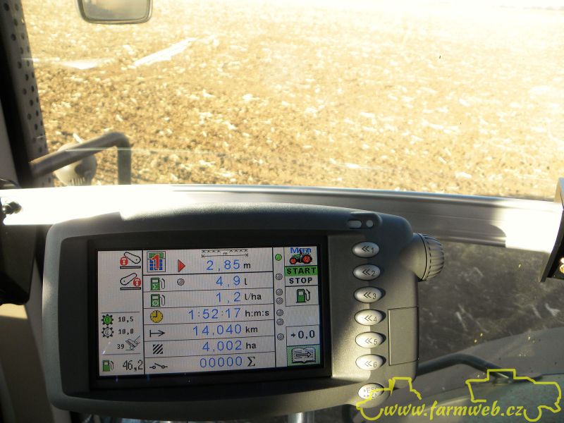

Z těch hodnot u spotřeby nejsem nějak moudrý.To jako 1,2 l/ha?
Václav   03.11.2011 22:33:42
Počítadla nastavené v manuálu hodnoty hodně zkreslují, na nastavenou rychlost neodpovídá ani čas a ani vzdálenost. Pokud odpovídá aspoň okamžitá spotřeba tak se pohybuje kolem 15l/ha.
Jano SK   03.11.2011 23:13:19
Spotreba 1,2 l/ha asi nie je uplne spravna, ale ostatne udaje by mohli byt ok - nastavena rychlost 10 km/h - skutocna priemerna rychlost 7.5 km/h.
U takeho maleho naradia velmi zalezi na prekryti - kazdych par cm je vysoke percento celeho zaberu a vykonnost/spotreba idu do.. GPS by sa hodilo..
rado79   04.11.2011 07:20:41
Jano, okerm autopilota by v tomto pripade bodol aj radar ...
Jano SK   04.11.2011 10:12:11
Radar ze by tam nebol ? Nepoznam ten terminal, ale predpokladam, ze v tejto kategorii strojov je to standardna vybava.
rado79   04.11.2011 12:04:30
to som predpokladal aj ja, zial minimalne tieto 2 traktory v tomto podniku ich nemaju smile
Jano SK   04.11.2011 12:21:56
Pravdu povediac, ak to je verzia Profi neviem si velmi predstavit, ze by vobec stroj bez radaru bolo mozne vobec nakonfigurovat a objednat. Ako si zistil, ze nema radar?
BORIS-SK   04.11.2011 13:10:43
Presne tak ako píše Rado.......na týchto traktoroch neni nič čo by riadilo alebo navádzalo traktor.Ani radar a ani autopilot ale v budúcnosti sa plánuje všetko doriešiť a zakúpiť.
neznalek   04.11.2011 13:15:09
nemysli se tady spíš radar na prokluz?smile
Jano SK   04.11.2011 13:16:46
Som to este pozrel - na tom monitore 2.spodna kontrolka je slip-control ( radar ) - svieti tam 0/0. Dokupovat autopilota, tomu rozumiem - je viac vyrobcov a moznosti, ale nedat fabricky montovany radar sa mi zda uspora na zbytocnom mieste, neviem co to stoji, ale zda sa mi to samozrejmost v strojoch od 200HP...
stenlynko   04.11.2011 17:11:56
aby to skôr nebolo tak, že šetrí predajca tam, kde netreba smile existuje aj ďalší kus bez radaru, ktovie, či vôbec niektorý Fendt to má smile a je tu reč o radare na preklz
rado79   04.11.2011 19:29:39
Jano, trochu sa so sofermi zo Sem. poznam a aj som sa v jednom z tychto traktorov viezol.
