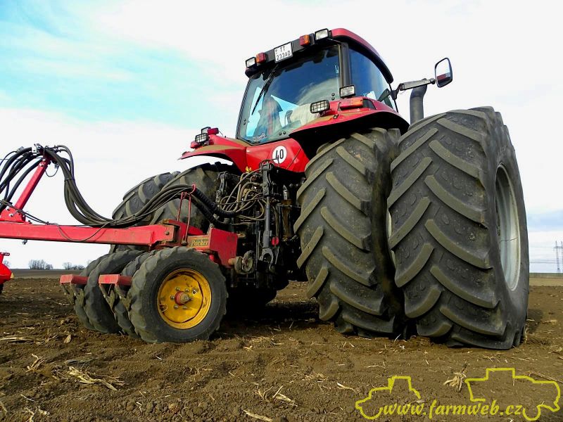

na co je "toto" dobré - myslím zapojení s těmi koly?
jinak super galerka super strojůsmile
VonVagel   06.06.2011 19:57:21
Líp se otáčí na souvrati, následně se dá zkrátit souvrať a utužuje v celém profilu traktoru(otázka je jestli to je výhoda).
Honza.S2   07.06.2011 06:49:17
Pokud by sel do jednou srovnané hrubé brázdy nějákým "smykostrojem" co "dobře" urovná pole, event. do hrubé brázdy na podzim, tak určitě dobrá věc protože mezi koly trakoru (i s dvojmontáží) vzniká často hrb. Tak tam vidím jednoznačně přínos mezikolového pěchu.
