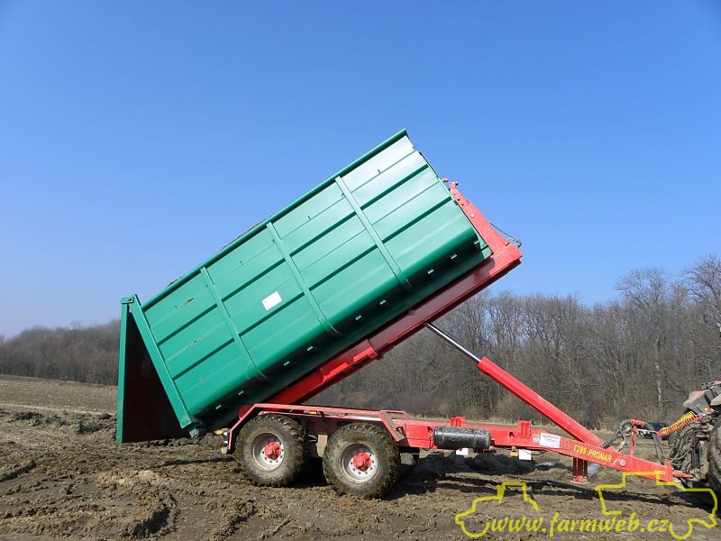

U kontejnerových nosičů za traktory je zajímavé to, že jsou to technicky složitější stroje než se zdá. Pokud prodejce nebo výrobce nemá tzv."páru" co vyrábí nebo prodává ,tak to může skončit problémem.
Tady je zaděláno na spoustu problémů. Jak tady někdo vysvětloval, že nosič má nosnost 16,5 t, tak to je odečtění celkové hmotnosti 21 t od hmotnosti podvozku 4,5 t. Nic to ale neříká o hmotnosti kontejneru, který v průměru váží 2,5 t, pak je to 14 t. Ale problém je někde jinde ,když vidím jeden zvedací válec a žádný posuv ruky,tak jak je to u lepších značek. Na konci budou problémy s nosností nakládání.
Konkurence s 21 t celkové hmotnosti realizuje v této kategorii délku kontejneru až 6,5 m a objem kontejneru až 40 m3 při zvedací síle s kontejnerem 18-20 t.
Cena většinou není všechno, i když to tak někdy na Farmwebu s ohledem na polskou dopravní techniku vyznívá.
BORIS-SK   26.02.2011 21:14:24
Tak neviem čo a ako u takýchto strojov ale čo sa týka toho posuvného ramena tak je to dosť podstatná vec najmä pri nakladaní väčších hmotností materiálov . Takéto nadstavby zn.KURTA používame väčšinou u nákladných áut a bez toho posuvu alebo sklopenia nakladacieho háku by sme asi nikam nedošli.Dokonca nám raz bola dodaná nádstavba bez sklápania háku a bol problém naložiť kontajner......
Jano SK   26.02.2011 21:47:28
BORIS - Kurta vyraba aj nosice kontajnerov za traktor - teda aspon jeden jestvuje. Predpokladam, ze u Kurtu by mali vediet, co dobry nosic kontajnerov ma mat. Na ich stranke ale ten traktorovy nenasiel, iba odkaz ze to jestvuje v novinkach.
BORIS-SK   26.02.2011 21:51:39
Ved hej,je to možné.Kurta patrí medzi dobré značky no jedna vec je značka a druhá financie.........kto si čo kúpi to bude mať.
