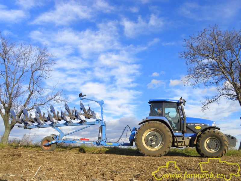

tahám ten samý pluh,jen je to vari a podle mně, tady na té fotce je to vidět, že je špatně zapojen za traktor.Ta připojovací věž u pluhu by měla být o 360' otočena.Tak to alespoň uvádí výrobce.
verek   18.01.2011 01:23:57
Ano - má být naopak. Ale co jsem se ptal servisáka - tak to je úplně jedno. Když ho zapojuji, tak ho taky dávám takto, abych zbytečně nemusel vysunovat 3tí bod.
ErroRiq   18.01.2011 10:13:22
to fendos: keby bola otocena o 360 stupnov tak by bola presne tak ako jesmile ..zrejme si mal na mysli 180 stupnov..
a ano..ma byt naopak..aj ked pokazit na pluhu by sa preto nemalo nic..ide hlavne o to ze ten klb sa viac priblizi k traktoru, resp.jeho zadnej naprave..tym padom by mala byt tahova lina pluhu v poriadku alebo co najblizsie k tahovej linii(kedze na polonesenych pluhoch sa nenastavuje-nemaju Optiquick), teda pluh nema bocny tah..smile
fendos   18.01.2011 18:43:41
to ErroRig: no jasně máš pravdu přepočítal jsem se a zároveň omlouvám,zřejmě ale nějaký smysl to bude mít když v manuálu k pluhu na správné zapojení výslovně upozorňují.smile
