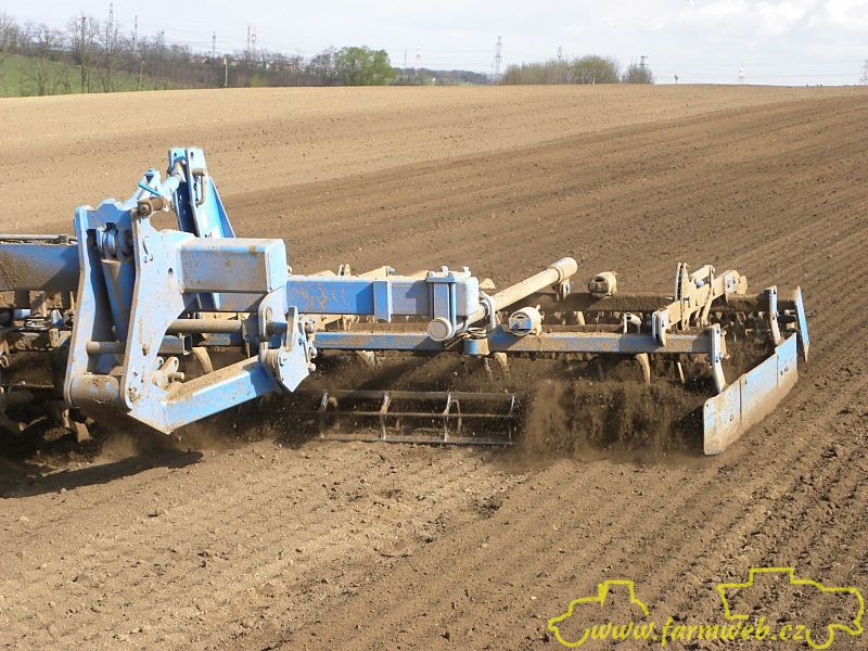

Preboha prečo sa v tom ešte hrabú?

To je panečku zahrádka. smile

Není nad to vyhnat si poslední zbytky vláhy z povrchové vrstvy před setím. Nehledě na to že když přijde první větší liják, tak se udělá škraloup jak z betonu. To víš Matúš, každý má na to jiný náhled.

Přesně jak píše Oťas, tohle zpracování má obecně svoji logiku, především pro mák, který patří mezi nejcitlivější plodiny co se týká vláhy, ale taky třeba i pro cukrovku a jiné jarní plodiny...

to petr: myslim ze otas to myslel uplne opacne nez ty... pokud jsem tebe dobre pochopil..
ja bych za tohle nekomu prerazil ruce... z tohohle bude super betonova dalnice ze ktere by melo problem vylezt i obili.. jedine ze by to bylo pod cukrovku pak by se to castecne ospravdnovalo ale stejnak...

Já jsem to pochopil tak, že připravují pod slunečnici, když už je to napsané v úvodu.

Tak panove to je tak ze ono to bolo uz pripravene,rozrobene ako to je aj vidno na obrazku ale prisiel dážd.Hodne sa to lepilo pri sejbe na kolesa a samotnu sejacku a tak to musel este raz otvorit aby to slnko a vietor vysušil.Je to tak ze nestihol pole spravit az do konca kym bolo mokre tak ze to dopadlo tak ako to vidno ale co uz.......rozkazy a prikazy vrchnosti sa mausia alebo by sa mali plnit tak ze tak.

Na takové rozrušení půdního škraloupu bohatě postačí brány. Nemám zkušenosti s touhle značkou kompaktoru ale obecně kompaktor půdu hodně utužuje

To máš sice pravdu, že postačí brány, ale zhatíš tím to, co připravil kompaktor. Jelikož brány nejedou stejnoměrně hluboko a udělají víc hlíny. Tyto kompaktory jsou na jemnou práci, je to prakticky starý Ostroj, dnes Opall. Původně určené pro přípravu seťového lůžka především pro řepu. Co jsem ale chtěl napsat k tomu máku, letos a loni se osvědčilo setí bez jarní přípravy pokud byla půda trochu vyzrálá, eventuálně jeden mělký přejezd Allroundrem nebo Horsch Jokrem, nebo urovnání hrubé brázdy na podzim a na jaře setí přímo. Díval jsem se na porosty na Prostějovsku kde měli přípravu kompaktorem jako tady na snímcích a povrch byl doslova jako beton po deštích a rostlinky měly co dělat aby s z toho dostaly ven.

Chudej farmar: Jo, už mi to konečně doklaplo, jak to myslel. Každopádně mě šlo především o tu vláhu. U máku vycházím se zkušenosti z roku 2008, kdy se u nás připravovalo před setím - brány a 2x Swifter - podzimní verze a setí Solitair 12. Byl to poslední rok s nejvyšším výnosem a taky nejvyšší cenou. Tak jako tak - každý rok je jiný...

No já zas nerozumím tomu proč to nebere trochu na kosu...vtomdle se pak tak krásně ztrácí znamenák...
