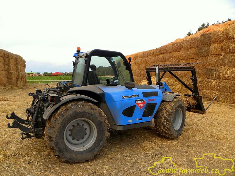

Napadá mě jedna věc, proč má manipulátor zadní hydrauliku? Nikdy jsem ji u těchto strojů neviděl.
Jiri Rakus   22.12.2010 09:19:07
Své doby to dělalo i Merlo. Dokonce jsem měl prospekt,kde je Merlo se zadní hydraulikou v orbě.Můj názor je takový,že je to docela zbytečné a drahé.Na manipulátoru podle mě je nezbytné mít závěs, brzdný systém a světla. ale tohle se mi z hlediska trakčních schopností moc nepodobá. Ikdyž nevím,jak je řešeno těžiště. Jestli by nebylo lepší při zvedání velkých břemen dát dozadu závaži
Jano SK   22.12.2010 09:51:54
Merlo MULTIFARMER je stale v ponuke. Podla mojho skromneho nazoru je to ale "mackopes", ktory nema okrem marketingu u nas realne vyuzitie. Kazdy farmar v nasich koncinach ma 100 HP traktor, ktory ma zadny zaves a PTO a nepotrebuje manipulator, ktory je jednak hydrostat ( co vylucuje akukolvek tazku tahovu pracu ) a okrem toho sa vlacit po poli s 6-7 tonami TH namiesto 4 t traktoru tiez asi nie je uplne najlepsie. Ak na malej farme niekde chcu stroj, ktory vie aj nakladat, aj tahat aj PTO, tak skor je volba traktor s celnym nakladacom. Este by ma zaujimalo, ako je technicky vyrieseny mechanicky nahon PTO, kedze sa jedna o hydrostat pohon. Ak mate niekto nejaky nakres poprosim aj cez SZ
BORIS-SK   22.12.2010 10:20:55
Ja som Merlo videl tusim v Smoleniciach.Tam by som videl ako dobre riesenie tohto stroja.Ma nizsie tazisko ako traktor,videl som ako kosi a aj zhrabuje seno v okoli Smolenickeho zamku.Su to celkom slusne kopceky tak ze tam asi ano no pravda je ze ak je to hydrostat tak si to ani ja neviem predstavit ako to ore atd. ........No ale videl som fotky tusim fotografa deutz215 ako takyto Multifarmer taha Horsch-Terrano tak asi by to malo ist.........
Honza.S2   22.12.2010 12:26:06
Hlavní přínos TBZ a vývodů na manipulátoru je viditelný zejména v ŽV. Pro tahání stlacích vozů, event. přikrmování apod. Prostě to co se použije dvakrát za den a odstaví. Nebo nesení rozmetadel při posypu ploch areálu v zimě atd.
chomyz   25.12.2010 08:13:04
Tak tenhle stroj je přece jen něco trošku jiného než "běžné" teleskopy s dodělávanou zadní hydraulikou což dnes nabízí vícero firem i než známý Multifarmer od Merla. Výrobcem je prezentován spíše jako "traktor s teleskopickým ramenem" (samozřejmě včetně brášky v červeném). Měl by být prostě směřovaný přece jen blíže k traktoru, je tam trochu jiné uložení ramene kvůli výhledu a manévrovatelnosti při "traktorové" práci, dost silný motor cca 145k, přenos výkonu 110k přes PTO, jakási zvláštní kombinace převodovky hydrostat + 3 st. powershift a unikátní otočné pracoviště řidiče včetně sloupku volantu, takže může jezdit vlastně obráceně jako traktor s čelní hydraulikou. Dle toho, co mi kdysi říkal prodejce by jich pár v modré mělo jezdit i v ČR?
