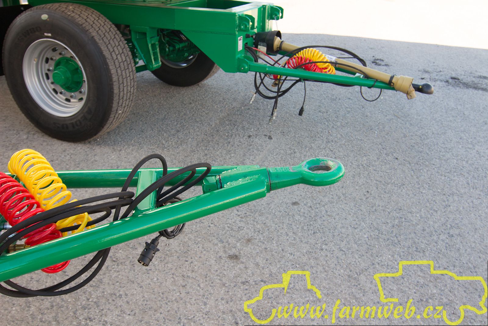

Jak tak koukám na ty trubky kdes z "lešení", tak se mi docela dělá nevolno. Nechci rozvádět tady debatu, že to je určitě plný materiál atd... Ale já mám vžito to, že kulatina není na tlak zas tak pevný materiál. Myslím si, že "účko" je zárukou pevnosti smile

Je to plný materiál a nepôsobí na to tiahlo žiadny tlak ale ťah.Každý príves prišiel s tým okom a u nás sa to prerábalo na tú ,,papuču,, na K-80.

To Boris-sk: jasně že ti na oje působí i tlak. Když budeš couvat do kopečka s plně naloženou vlečkou a bude tam výmol, nebo třeba práh do hangáru, tak ti to vybije zuby, když se to zkroutí smile smile

Mě by spíše zajímalo, jak se podařilo na traktorový přívěs dostat oko 50 mm otočné a kouli K 80..

Proč by to měl být problém? K80 se na přívěsy dávají, příkladem je přívozka Annaburger a funguje to super smile Stejně jako na návěsech. Spíš nechápu, proč je to otočné.

Pokud je to oko 50 mm,dá se zapřáhnout do "agroháku",proto možná ten otoč. Třeba na JD bývá vidět tenhle závěs jako šplhák a tam by to dávalo smysl.

Já si špatně prohlédl tu fotku, nevšiml jsem si, že se to oje dá přehodit tak, aby to bylo tažené buď v horním, nebo spodním závěsu, potom by to oko 50mm dávalo do toho agroháhu logiku.

Ja sa na to zajtra pozriem ale mne sa zdá že to oko je viac ako 50 mm.

Podla normalnej prevadzkovej polohy toho tiahla - ma ist hore do etazoveho zavesu alebo do spodnej taznej tyce / agrohaku?
Ak dole - tam je ok 50 mm, to sedi pre Piton alebo pre agrohak a taznu tyc.
Ak to je vyssie od etazoveho zavesu, v nasich koncinach je standard cap 38 mm, takze oko 40 mm..

Je to ,,50" . Zrovna tak jako byly rozmetadla RUR a nakladače UNHZ s tímto okem.Na více jsem si nevzpomněl......Ještě jsem jezdil s krmákem do háku a ten toto oko měl také.

Oko má 65 mm.a do etážového závesu sa nezmestí.
Luděk   29.06.2017 15:45:43
65 velký průměr nebo díru? 50kou myslím díru na hák
BORIS-SK   29.06.2017 15:58:39
65 diera.
