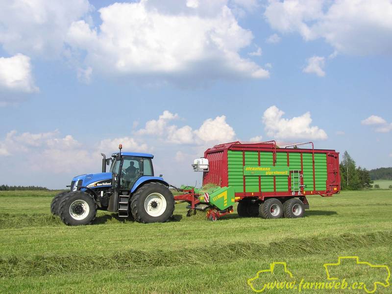

Proč má to TG tu nápravu tak vepředu? má super steer,nebo mě tojen mate,že tam nemá závaží?smile
David316   13.07.2007 10:15:33
a faktsmile
Michal Deere   13.07.2007 11:08:22
Určitě má nápravu Super Steer smile smile
TomášJ.   13.07.2007 12:30:55
To Michal tak s tim určitě bych to tak nepřeháněl, protože ať je tam náprava jakákoliv tak má tenhle NH vždy kola takhle vepředu,,,

Neřikám, že tenhle NH nemá SuperSteer, ale neni tu žádná fotka, která by to dokazovala. Nevim třeba si to dokázal poznat já ne protože na první pohled vypadá náprava supersteer hodně podobně jako normální náprava jen odpružená..smile smile

Jasně Tomáši smile O.K. smile ,ale jen pro zajímavost koukni se třeba v galerii Oslava narozenin v bahně od Martina ,najdi si tam fotku TGčka z boku a porovnej polohu nápravy u tohoto TGčka a Tgčka v tom bahně. Určitě nemají stejnou polohu a jestli jo ,tak slibuju ,že jdu co nejdřív k očnímu. smile smile

Jirka K.   13.07.2007 22:13:09
Naprava je na tomhle TG typu SuperSteer . . . Zrovna dneska jsme presne tuhle Gigovku Strautmann pripravovali k dalsimu zajemci o jeho vyzkouseni.
TomášJ.   13.07.2007 22:17:13
to Jirka K... ještě bys nám mohl objasnit, jak to lze poznat,,, protože podlě mě (aspoň co jsem já viděl) z boku uplně stejný jako norma odpružená náprava...
Jirka K.   13.07.2007 22:20:51
Na prvni pohled to skoro nijak nerozpoznas . . . Staci se na to optat prodejce, navic je postavenej v arealu firmy, takze o nej ted kazdy rano pomalu zakopavam smile
TomášJ.   13.07.2007 22:26:47
to Jirka K.. to já sakra dobře vím, že se to na první pohled nerozpozná, ale chtěl jsem, aby to sem napsal ještě někdo jinej..Díky.. Dá se to poznat jedině při otáčení.. to jde v poho na první pohled....

Tak a mám argumentysmile pro Tomáše,koukni se na jinej TG kterej má odpruženou nebo napevno nápravu,takže pro objasnění,všechno co si psal bylo úplně zbytečný,protože to co jsem chtěl si tam nezmínil,teď Vám to objasním já:
Rozvor kol je u pevné a odpružené nápravy 3005 mm,u nápravy super steer 3300 mm,při čemž celková délka se závažím je 6001 mm u všech typů náprav,takže lze to poznatsmile smile jinak pro ty kdo neví co to je rozvor kol tak je to vzdálenost mezi středy předního a zadního kolasmile
Zdroj:Prospekt New Holland TG 210-285
