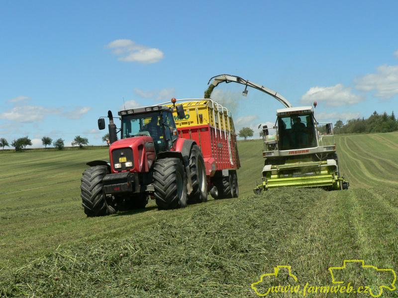

Chtěl jsem se zeptat, proč si podniky kupují tyto stroje, když tu senáž stejně do toho vozu perou řezačkou. To je jako kdyby jsem si koupil cadillaca a vozil kozu na pastvu.smile
verek   05.12.2007 21:47:43
my to taky tak děláme.někdy se prostě zbírá senáž do vozu a někdy to řeže řezajdou.no a je třeba taky zbírat slámu když ji nedáváš do balíku.
arpad   05.12.2007 22:41:00
ale keď už niekto má senážny voz, tak prečo používa silážnu rezačku na výrobu sen. je to nezmyseľné spálenie nafty smile
neznalek   05.12.2007 23:11:10
no cadillacem kozy vozit klidne mužeš:)) viz Slavnosti sněženek bo jak se to jmenovalo...řezačka nejezdí vždy, muže mít jinou praci (kukuřice...ruzny smesky)...stejně tak....řezačkou pokud jet muže, je vetsi vykon než senažnim vozem (při odpovidajicim odvozu), na mensi vymery muže jet vůz..aspon unas v ZD to tak delaj, neco rezackou a neco vozem....
neznalek   05.12.2007 23:13:09
a nebo jsou hoši z KOMORNA uplně pitomí a schvalně si to takhle neekonomicky komplikují, protože vubec neumi počítat :))) nema cenu to tu řešit, oni vi proc to tak dělají a určitě to neni jen rozmarsmile
Drahoš   06.12.2007 08:27:41
No tak já myslim,že to bude určitě rychlejší,a nemyslim, že by to bylo plítvání naftou. Když to bude sbírat s tim sběrákem tak pojede pomalejc a bude víc v tahu než takhle a spotřebuje víc nafty. Hlavní důvod je ale v tom, že ta řezačka to nadrtí jemnějc než ten sběrák, z čehož plyne: Lepší manipulace s hmotou na jámě, lepší udusání a to znamená méně zkaženého krmení, méně odpadu a kravičky si pochutnaji na kvalitnější senáži.... Pro to to dělaj řezačkou....smile smile
JAGUAR*   06.12.2007 17:20:20
Přesně tak. Kdo zná kvalitu práce těch vozů jen z fotek, tak se diví. Kdo z praxe, tak se už tak moc divit nebude.
arpad   06.12.2007 22:38:12
no, viete, my radšej robili sme iba so sil. vozom a personál rezačky sme poslali rozmetať hnojsmile
