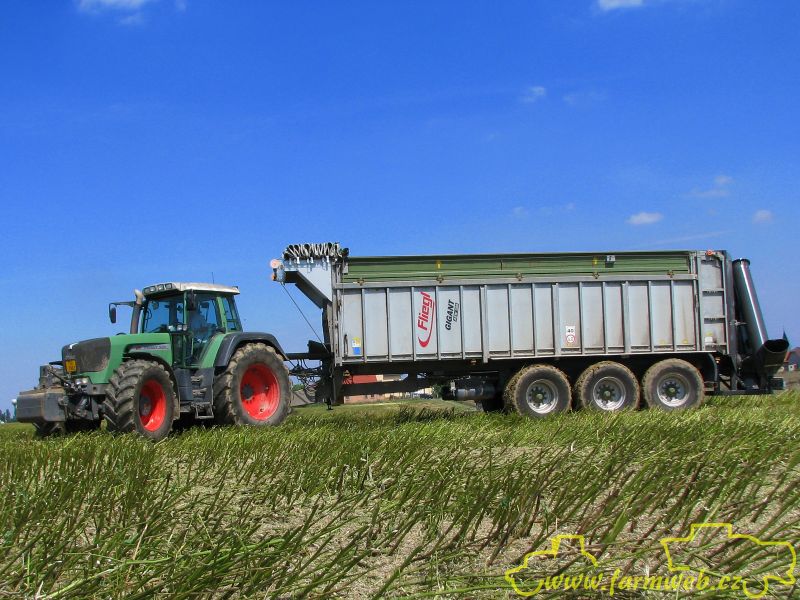

V těchto návěsech se nevyznám a na youtube jsem viděl , že se dá korba posouvat dopředu a dozadu . Proto se ptám , neví někdo jestli to je u všech nebo je to na přání ? A Jaký to vubec má význam ?smile
BORIS-SK   04.01.2011 21:22:16
Ja si myslim že na všetkých to nejde....skôr na želanie,ved na čom by zarábali a význam to má hlavne kôly rozloženiu váhy (traktor-nápravy návesu) sorry ak sa mylimsmile smile
NJohnny   04.01.2011 22:48:56
Dá se to posouvat u všech...v rámu jsou vyvrtaný díra a podle toho co máš za nástavbu, tak si můžeš posouvat nápravu, aby jsi měl rozloženou váho na nápravách
alda   05.01.2011 11:42:37
Celá tridem náprava je posouvatelná přímo z traktoru a bylo to samozřejmě za příplateksmile
Je to výborná věc třeba při rozmetání hnoje kdy se mění těžištěsmile
