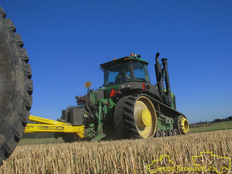

zdá sa mi to alebo ma pás zodratý z vnútornej strany?čím je to spôsobene?smile
George8030   19.12.2009 15:18:12
asi spíš jenom světlem je to dané,podle mě tomu pásu nic neni ... viz autorsmile smile
Zetor   19.12.2009 15:25:10
To jsou jen stíny, viz. ostatní fotografie. Ale zajímalo by mě, jak o ty pásy pečují. V Olbramovicích řidič každých pár hodin zastaví a lopatou háže na kladky hlínu... Zajímalo by mě,co ten předváděcí, kterej má v rukou pokaždé někdo jinej, ten musí vypadat... smile
Tomas1   19.12.2009 15:26:36
Když byl tady 9530T tak se vždycky po šichtě ty rolny pohazovaly cementem
George8030   19.12.2009 15:42:24
samozřejmě,každý kdo půjčuje tento stroj,měl by dbát o péči těch rolen a podvozku celkově!!! na školení na to byl kladen velký důraz a samozřejmě osobně mě těší poznámka Tomas1,že se najde alespoň někdo ze zákazníků,kdo na to nekašlesmile
Jakub Herot   19.12.2009 15:48:49
Co jsou to ty ROLNY ???
To jsou ty 4 malé, černé kolečka u pásu??
Tomas1   19.12.2009 15:53:12
Jo přesně tak, ty co vedou ten pás.
SPOONerák   19.12.2009 16:30:05
V čem má ta hlína a cement pomoci??
Zetor   19.12.2009 17:10:20
Zamaže se ten povrch a zabrání se kontaktu gumy na gumu, a tím i vzájemné vulkanizaci,slepování a vytrhávání kusů gumy...
