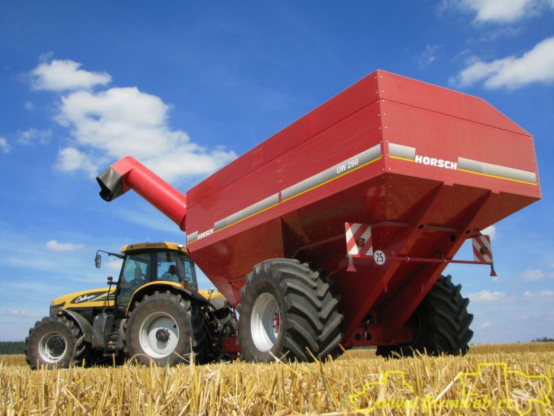

Martin Hruška   06.01.2010 20:04:29
Včera jsem četl v časopise Profi 1/2010 zajímavý komentář jednoho rakouského farmáře k tlaku na půdu u tohoto překládacího vozu. Pneu o šířce 900 mm má při tlaku 2,4 bar nosnost jen 7,6 t!!!! 7,6 t x 2 = 15,2 t + 3 t závěs = 18,2 t nosnost při tomto tlaku. Zásobník má mít 30 m3 x 0,8 t /m3= 24 t + minimálně 8 t vlastní hmotnost vozu. Celkem tedy vůz váží s nákladem odhadem 30 t, nosnost gum je ale i s připočtením příčného zatížení závěsu jen 18 t!!!
V praxi to znamená, že musím zvednout tlak v pneu a již se nejedná o šetrné zacházení s půdou, což mne u firmy Horsch překvapuje, protože jsem śe domníval, že dělá minimalizační technologie zpracování půdy, kde tlak na půdu hraje velkou roli.
Zajímavé je ,že se zatím nad touto skutečností nikdo nepozastavil.
Matúš.V   06.01.2010 22:24:35
Martin: To je ale celková váha. Nie som si presne istý, ale vysoká časť váhy tohoto vozu smeruje na záves traktora. Takže tvrdiť, že taká váha ide na pneumatiky nie je správne. Táto konštrukcia pochádza zo Strojov USA veľká podoba je z vozmi A&L a kinze s tým rozdielom že tam sa dávajú väčšinou pneumatiky 1050, alebo pri vyšších objemoch sa na prekladacích vozoch kinze často začínajú objavovať pásy.
Podľa môjho názoru, ale aj tak bude flotácia pomerne vysoká a lepšie ne tom budú prekladacie vozy bergmann, annaburger, hawe.
Martin Hruška   07.01.2010 09:05:12
Matúš.V: Nejsme v Americe, proto pneumatiky 900 mm jsou limitní, aby firma Horsch vůbec dostala schválení na 25 km/h na silnici, to zaprvé. Zadruhé to že jsem na závěs dal 3 t to bylo z důvodu správnosti, jak by se to mělo počítat. To že některé firmy dávají na závěs více a tento závěs je certifikován na 3 t max. 4,5 t (koule Scharmuller) a jen některý typ, tak potom je to problém zatížení závěsu a traktoru. Pokud je na portále zadní nápravy 7 t tak něco není v pořádku.
Problém není v dotížení závěsu ,ale v nosnosti gum při rychlosti 25 km/h, při tlaku 2,4 bar je opravdu nosnost gumy jen 7,6 t. Pokud zvedneš tlak na 4 bary pak zvýšíš nosnost kola ,ale tlak na půdu je někde jinde. A ten rakušan měl opravdu pravdu tady se již nejedná o šetrný půdní tlak.
Jseš zručný obchodník ,ale tuto věc ohledně flotacie moc neobejdeš, tady jsou danná jasná pravidla.
Ještě jedna věc k USA, tam není pro žádný stroj hranice 3 m ,jako v Evropě, proto můžou být stroje větší,širší atd. Moc si nedělají ani s brzdami a dalším vybavením jako je závěs. Moc by mne zajímalo jaké příčné zatížení závěsu má tento Horsch v techničáku. To co jsem viděl na fotkách od Hradce Králové vypadalo docela partyzánsky ohledně připojení k traktoru.
Matúš.V   07.01.2010 10:28:33
Martin USA som dal len ako príklad aby bolo lepšie pochopiteľné odkiaľ je konštrukcia ,ale práve s tou chybou, že tam sú v drvivej väčšine pneumatiky 1050 a tie znesú pomerne viac. Horsch to upravil na podmienky EU samozrejme začína sa ukazovať kopec chýb na tomto voze. Ako je určite flotácia a max. zaťažení scharmullera som nevedel. Predajca sa mi chválil hlave tým, že vysoká časť voza je prenesená na traktor a to bude asi problém. ďalšia asi banálna chyba bude v objeme tohoto vozu. Je určený do kategórie veľkých kombajnov kde svojim objemom nájde logisticky uplatnenie pre 2 kombajny čo je napr: vo východnej Európe ojedinelý jav. Ak počítam, že 3 kombajny majú spolu objem 36m3 tak v tom prípade budú plniť na nejakých 80% čo bude znižovať efektivitu strojov a bude sa zvyšovať počet prejazdov po poli. Trend prekladacích vozov sa upravuje podľa kombajnov tu tak asi nebolo. optimálny objem pre 3 kombajny zo zásobníkom je 12m3je 36m3 ak sa chceme baviť o precíznom a logisticky vyspelom podniku. vo vývoji je aj 38 a 40M3 prekladací voz.

Martin Hruška   07.01.2010 14:24:19
Pokusím se přidat do zajímavé diskuze. Asi by zde byl dobrý hlas z praxe od nějaké obsluhy jak to dělá.
Podle mne nezávisí zda plníš 80 % bunkru nebo 100%. Vše je individuální podle délky pole, počtu a výkonu mlátiček a velikosti odvozných prostředků.
Ještě je důležité jak rychle těch 25 m3 nebo 28 m3 (tandemový vůz) vyprázdníš do kamionu.
Bavil jsem se s agronomem z Rostěnic, kde u jednoho překládacího vozu nasadili 4-5 lexionů . Zde probíhalo vysýpání průběžně podle potřeby. Budu se asi opakovat, ale základ je šikovná obsluha překládacího vozu, která si určuje pravidla hry, vysílačka je nutnost.
Pokud sedí velikost odvozu, tak nevidím problém proč by například Annaburger HTS 20.16 nebo 22.16 nezvládnul odvážet od 3 Lexionů 600.
Pokud beru teoreticky -praktickou tonáž pro sklizeň 35 t/hod x 3 = 105 t/hod.
Vezme-li 25 m3 vůz 20 t a 28 m3 - 23 t , pak je to 5,25 x vysypat, nebo 4,5 x vysypání za hodinu.
Pro překládání platí určitá pravidla postupu mlátiček na poli, se kterými vás zde nebudu zatěžovat, ale chce to určité zkušenosti .
Když zde mluví Matůš o 38 a 40 m3 vozech tak se ptám naco . Nejčastější kamionové vleky mají 50 nebo 60 m3 objem. Běžný objem 33-36 m3 u tridemu je až až. 40 m3 x 0,8 t/m3 = 32 t .
Je dobře,že se zde tato diskuze odvíjí, ale mám pocit ,že bez praktického zažití na poli si to jen málokdo z kolegů dovede představit jak to funguje.
Nevím, ale za 10 let prodeje a propagace překládacích vozů v ČR jsem nenarazil na zásadní problém ohledně momentu překládání a plnění (80%,100%).
Vše je tak individuální z pohledu typu překládacího vozu ,výkonu, rychlosti pohybu na poli, velikosti traktoru atd.

Polci   08.01.2010 11:24:12
Ještě se tato diskuse na fórum nepřesunula, tak bych rád přispěl i svojí troškou "do mlýna".
Zásadní pravda, co tu zazněla je ta o potřebě dobré obsluhy, komunikace, následného odvozu od vyvážecího vozu a výkonného traktoru. To, zda má překládací vůz objem 22,25 či 30 m3 zase není tak důležité (z hlediska provozu), pokud nebude odvoz, těch 5 m3 mě u 2 či 3 kombajnů již nevytrhne.
Je skutečně důležité mít myslící obsluhu vyvážáku i kombajnů, kteří vzájemě komunikují...
Slabý traktor sice překládák utáhne, ale ona rychlost chybí, nedej bože, když to neutáhne do kopečka při vysýpání a kombajn kvůli tomu musí přibržďovat...(když už se náhodou stane, že musí sypat do kopce..). Takže prospektových 160 koní na 20.16, tak možná na rovině a bude se dost courat. Pokud vezmu extrém, kdy je vyvážák plně naložen, má celkovou hmotnost dost přes 30 t (pan Hruška přivře trochu oči... smile ), tak je 250 k tak tak.
I když se do vozu vejde třeba 30 m3, je stejně takto naplněn pouze v případě, že není odvoz popřípadě ve velmi ojedinělých případech při sklizni, kde následný odvoz funguje bezvadně. Jinak pokud se sype se 2 stroji, platí, že by měl odvézt 2 plné zásobníky a trochu. Se 3 stroji už se musí více myslet...Pokud však bude konec pole vycházet na 70%, tak jeden usype těch 70% do konce a další se otočí a sype třeba 90%. Ale málokdy se stane, že to vyjde přesně. Pokud je blízko vyvážecí vůz s možností vysypat, tak mu tam sypu klidně 40%... Pokud je možnost vysypat půlku vyvážecího vozu do nějaké 9t, která zrovna přifrčela, klidně tam jede s těmi 9 t, co pobere, pokud je trochu času a kombajny to těch pár minut vydrží. Ať jede opět ta 9t z pole na silo...
Opravdu to velmi záleží na konkrétních podmínkách a i malý překládací vůz může v kombinaci s dobře sladěnými výše uvedenými parametry udělat lepší práci než špatně agregovaný tridem o objemu přes 30 m3...
Ještě k této fotce... Zřejmě tento vůz není myšlen ani na podmínky střední či západní Evropy, ale spíše na východ, kde se neřeší takové "drobnosti" jako přepravní šířka či svislý tlak na závěs (pokaždé je po ruce nějaký "svárčik"). S naší legislativou zřejmě nebude možno využít ani 1/2 kapacity tohoto vozu. I když třeba se tu najde někdo, kdo to bude schopen uvést na pravou míru...
