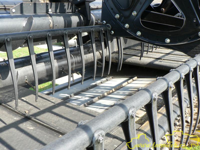

Nevíte někdo jak moc náročný je vyměnit ty pásy - když prdnou???? Co jsem slyšel, tak na PowerFlow od MF je to prej celkem síla (jsou skládaný z pravý strany a když prdne první pás z leva, dá to prej slušnou práci vyměnit.
Miro   15.08.2007 13:55:19
Na tom MF je to trochu inak, pásy sa dajú rozobrať z oboch strán, takže krajné sú v pohode, trochu horšie je to s vnútornými. A nemenia sa zase tak často, v sezóne výnimočne a pred sezónou to je jedno, času je dosť. Skorej sa na MF zlomí hriadeľ, ktorou sú spojené, alebo povolí ložisko, ale to je vec udržby.
Pozerám že táto lišta má nad sebou dva šneky, podobne ako je to možné na MF Powerflow, bolo by to veľmi zaujímavé to zabehnúť v poriadnej zelenej repke smile
A tie kopírovacie kolečká by mohli dať aj klasické lišty, keď vidím tie hrbaté pozemky, vždy si na to zmyslím smile
cocik007   16.08.2007 08:20:22
to Miro: Co vím já, tak se dá rozebrat jen z pravý strany. (možná mám na mysli starší typ lišty).ale tajímalo by mě jestli se dá nastavit i rychlost těch pásů a další věcičky - v tý řepce by to mohlo bejt užitečný
Miro   16.08.2007 17:29:48
Lišty Powerflow čo sa týka pásov sú rovnaké, tiež som myslel že to ide len sprava, pokiaľ sa nerozsypalo ložisko na ľavej strane na zadnej hriadeli. smile Pekne to vyskočilo cez otvor von...... len je treba dať dole z ľavej strany spodný kryt od reťazového kolesa a dá sa to. Predné hriadele sú nezávislé, každý sa dá povoliť individuálne.
