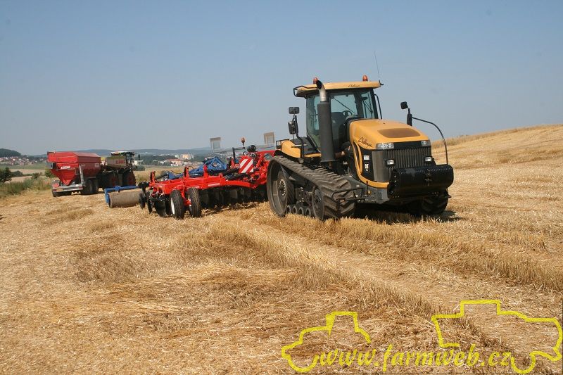

Ty disky jsou na pružné pásovině nebo na silné slupici jištěné vinutou pružinou? Druhou variantu jsme testovaly také, líbí se mě ale uchycení na pružné pásovině leč jsem to neviděl v suchém tvrdém strnisku.
Jinak nádherasmile
FarmaBlazek   30.07.2013 17:13:54
Na pružné pásovině. Ale je to vždycky dvojdisk což je v pytli s kamením které se tam zasekává. To se u rubina neděje. Ještě ho asi budeme dotěžovat.
