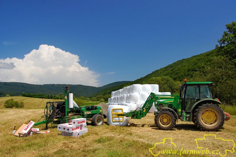

Nevíte nikdy kolik stojí ta bíla folie na ty balíky smile
neznalek   12.07.2010 21:39:42
500mm 1250kč/bez DPH
hursjo   12.07.2010 21:51:15
díky smile
téesák   12.07.2010 22:08:18
tohle je ale asi 700mm ta stojí 1400 loni stála 1600
hursjo   12.07.2010 22:38:24
a kolik se stý jedný role udela balíku
téesák   12.07.2010 23:08:15
24 +- podle velikosti balíku a počtu otáček ze sedmistovky a z pětistovky nevim nikdy sme jí neměli
neznalek   12.07.2010 23:11:42
z pětistovky, 120cm baliky, 3 vrstvy folie- děláme cca 15 balíku
píďa   13.07.2010 22:01:06
to tesák jo je to 700mm já s 500mm udělám z role 25 balíků a to když jich děláme 160 balíků denně to lítá jedna za druhou smile
riderstan   13.07.2010 22:06:08
...a co teprve když se jich dělá 300 a víc...
téesák   13.07.2010 22:09:06
25 balíků z pětistovky? já neudělal ze sedmistovky nikdy víc jak 24 při velikosti balíku 130cm, to mi pak řekni kolik tam máte vrstev? nebo máte balíky 80cm?
sten8811   14.07.2010 10:10:26
no já taky dělám cca 25 balíků z 500mm a obtáčím to 22 otáček jo a balíky 125cm.
maclos   14.07.2010 11:37:32
Ja používam 700mm fóliu, otáčiek dávam 22, priemer balíku 125cm, oviniem z jednej role 23 balíkov.
neznalek   14.07.2010 18:57:12
sten8811 takže presně dvě vrstvy... no asi to máte odzkoušené a stačí to...smile
píďa   14.07.2010 21:09:16
já taky 22 otáček a máme tam 4 vrstvy a balíky 120cm
téesák   14.07.2010 22:28:22
to by mě zajímalo jak mužeš udělat 25 balíků při čtyřech vrstvách po 22 otáčkách z 500mm role, to je trojnásobně dlouhá ne?smile
píďa   15.07.2010 07:57:16
Jako čemu se divíš jo folie se natahuje asi o 50-60% já už s tim mám docela dost naděláno tak si myslim že nejsem už amtér.
sten8811   15.07.2010 13:22:20
pro neznalek jenže oni to nejsou 2 vrstvy oni jsou to 3-4 záleží jak je balík rovný protože se ti potom folie překrývá.Jo vyzkoušeno to je dělá se cca 1000 balíků ročně a všechny balíky v pohodě.dokonce i druhý rok.ale třetí už začínají plesnivět ale stejně jsou vždy ten první rok zkrmeny.
píďa   15.07.2010 17:17:59
to sten8811 jo přeně tak smile ty taky jezdíš a balíš
sten8811   15.07.2010 18:42:07
nokoliv to je jen pro vlastní potřebu.
téesák   16.07.2010 18:49:52
to se sice natahuje, ale čim víc jí natahneš tim je užší takže kdyby si jí natáh o 60% tak budeš mít sotva 250ku a to se ti pak překrejvat nebude aby si měl 4 vrstvy ale uděláš tak 2 a eště budou kničemu, nezlob se na mě ale 25 balíků z pětistovky je nesmysl, rači se vrať do školy a napiš sem až zabalíš aspoň 10 balíků
neznalek   16.07.2010 19:06:05
tak...každý podle svého gusta, nicméně udělat 25 balíků z 500mm folie a přitom tvrdit, že to jsou 3-4 vrstvy folie na balíku o prumeru 125cm udělané z 22otaček na baličce...bud si tu nekdo dělá srandu nebo neumi počítatsmile Ano, folie se natahuje a dokonce se natahovat má, stejně tak se má překrývat pokud se nepletu, tak polovinou šířky folie, to samozřejme muže záviset od typu baličky a druhu či výrobce folie..balíme už 15 let a takovyhle nesmysl sem ještě nešlyšel...jak se říká, papír a internet snese všechno smile
téesák   16.07.2010 19:27:20
natahovat se sice má ale o 60 % se mi moc nezdá, to bych ze sedmistovky měl maximálně čtyřicítku a to určitě, ne (na třetích sečích to přemeřim) a o polovinu se taky nepřekrejvá, je to +-, věčinou je to ve středu balíku míň
kolik ty uděláš balíků z jedný špulky? tvojí techniku znám tak vim že ty to řekneš pravdivě
neznalek   16.07.2010 20:08:13
téesák: už sem to tu někde psal, z pětistovky při 3 vrstvach cca 13 -15 baliku smile podle toho kdo balí smile
téesák   16.07.2010 20:10:30
už to vidim
sten8811   16.07.2010 21:28:22
nevim kolik má teda 700mm délku ale 500 má 1800m a 750 má jen 1500m.neboj se už balím cca 8 let takže zkušenosti mám ale pravda jen se svýma strojema. takže balík se při 11 otáčkách zabalí celý a při překrytí 50 procent není to vždy teda je to podle šišatosti balíku mam 2 vrstvy folie a při 22 otáčkách mam už 4 ale spíš jsou to i místama jen 3 takže nevim v čem hledáš problém.smile
téesák   16.07.2010 21:47:38
ja hledám problém v tech 25ti balíkách protože ta 700mm má 1800m stejně jako 500mm, 1500m pomalu neseženeš
píďa   16.07.2010 21:49:19
To téesák kolik balíků děláš ty ročně?? A nezapomeň že750mm je na průměru menší než 500mm. Jestli nevěříš tak se přijeď podívat a já ti to ukážu že jich udělám 25. Dělám s tim 3500 balíků ročně takže už něco o tim vim. Každej má svůj názor já mám takovej a to je pravda souhlasím s tebou sten8811smile
téesák   16.07.2010 22:09:00
ted ti řeknu že sem nák nepochopil "750mm je na průměru menší než 500mm" nedělám sice 3500 balíků ale jen 1000 ale vim že když sme začínali s baličkou cca před 6ti lety tak sme měli taky 500mm a neudělal ani 20, proto sme začali kupovat 750ku
řekni mi kam ma přiject a ja tam přijedu abych viděl nemožný, jestli to dokážeš takhle při čtyřech vrstvách tak proč to tak nedělaj všichni a kupujou 700ku
píďa   16.07.2010 22:35:29
Jo je měnší taky každá balička nemá válce na 750mm ale maji jenom na 500mm. Trefíš na vysočinu Havl. Brod?? a jak to tady psal sten8811 my si možná nerozumíme máš to dvakrát omotaný ale ve skutečnosti je to čtyřikrát protože to překrejvá s polovičky klidně se přijed podívat rád ti to ukážu písni na malila mám ho v profilu a já ti pošlu číslo kde mě podrobnějc najdeš.
téesák   16.07.2010 22:51:13
ja sem to pochopil, vim jak to chodí ale furt mi nejde do hlavy jak je 750 menší? a co máš vubec za baličku? a kdy mam přiject?
píďa   17.07.2010 07:59:16
Napiš mi maila a tam se domluvíme 750 je menší na průměru. chtěl bych vidět jak by někdo zvedal 750mm do téhle výžky v průměru 500mm folie. Ozvi se a na maila a tam se domluvíme víc.
téesák   17.07.2010 10:22:17
tak mi ho nejdřív musíš polsat protože na profilu ho nemáš viditelnej
