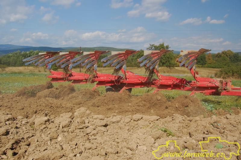

Jakou maj vyhodu tyhle radličky od těch plnýchsmile
Tomáš Kučera   20.01.2009 20:18:24
Mají menší tahový odpor a lépe drobí skývu.smile
Matúš.V   20.01.2009 20:21:56
to ondrys výhodou týchto radličiek je napr: menší ťahový odpor pretože je zmenšené trenie. pluh má aj lepší drobiaci efekt, lebo zem hrudý vtláča do medzier tam ich rozbíja. menší lepivý efekt. Nevýhoda je cena sú drahšie od klasických
Pankys   20.01.2009 20:29:51
+ další nevýhoda je vyměňování, když si vezmeš kolik je to šroubů oproti plnejm deskám.. smile
verek   20.01.2009 21:57:13
Než jsme koupili našeho Vari-Diamanta s těmito radlicemi, měli jsme zde půjčenou verzi s plnýma radlicema. Jak ji zde už bylo napsáno, tak nádherně rozdrobuje půdu. Tahový odpor je taky znát. V naších podmínkách bylo nejhorší to, že se nám ornice strašně lepili na tělesa.
Rman   21.01.2009 06:22:01
U nás to taky měly, ale museli to vyměnit , protože jim do těch mezer lezly kameny a zůstávaly tam.
Jenda   21.01.2009 12:40:24
Já musim k těm kamenům říct,že u nás na kamentejch polích pracujou bez problémů.Loni s nima orali louku a tam oproti plnej perfektní.smile
ondrys   21.01.2009 18:05:46
Všem děkuju za objasnění hned sem za o něco chytřejšísmile
