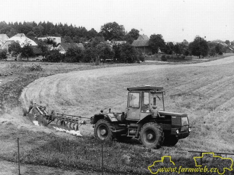

Co to je za pluh a kdo to vyráběl? Že by Roudnice. Tenhle složenej jsem ještě neviděl.
i.m.o.t.e.p.   20.06.2010 16:59:25
bude to podmítací pluh, asi z roudnice.
pavel.uds114a   20.06.2010 20:03:59
Jo,jo, je to roudnický 14ti radličný podmítací pluh PH 1 - 403. Vznikl v podstatě spřažením dvou sedmiradličných pluhů PH 1 - 413, které táhaly stodvacítky.

tak to je superová fotka v kterém roce ten pluh vyraběli???smile

jo u nás jsem sním oral jestě nedávno v písčíte pudě jsem ho tahal i s 162.45 ale jen jako podmítku....smile

docela by mě zajímalo,jak se s tím točí,když to zapískáte na souvrati a nestihnete se otočit.Vidím správně jištění lanem?
Filda   22.06.2010 10:06:59
Jištěno je to střížnýmy kolíky.
mladej   22.06.2010 10:47:35
co ot jsou střižné kolíky?
Jiri Rakus   22.06.2010 12:03:16
To zabezpečuje to,že jak třeba najedeš na šutr,nebo na něco hodně tvrdého,že ti to neurve celou radlici,ale jen to střihne střižný kolík.Ten se potom snadno vymění. Ale mě překvapuje to,že jsem ještě nikdy PHX s více,než 3ma radlicema neviděl s takovým jištěním,většinou jen lano,pístnice a pružina.Mohl by mi to někdo osvětlit?
chomyz   22.06.2010 16:38:37
to Jiri Rakus: tyhle tzv. podmítací pluhy byly dříve velmi rozšířené (především teda kratší 7-radličná verze) a vzhledem k malým radlicím 25cm a podmítkové hloubce tam na rozdíl od PHX (a jejich derivátů s lanovým a pružinovým jištěním) stačil ten střižák. Když se po roce 90 objevily radličkové kypřiče tak nahradily většinou práci těchto pluhů a tak jejich valná většina skončila během 90. let ve šrotu... Před pár lety oprášil obdobnou technologii Kverneland s "revolučním" Ecomatem (byť tentokrát jako točákem) ale ten už v mezičase taky nějak potichu zmizel...smile
jujing   30.06.2010 00:12:56
jištěni je šroubem...uplně parada je když jse o 1 kamen strhaj 4 šrouby naras...smile jináč otačení jde jakš takš par metru se sním da taky couvnout... musí byt v pořadku čepi na řízeni pluhusmile ale je to pluch na větší pozemky jinač je to otročinasmile
