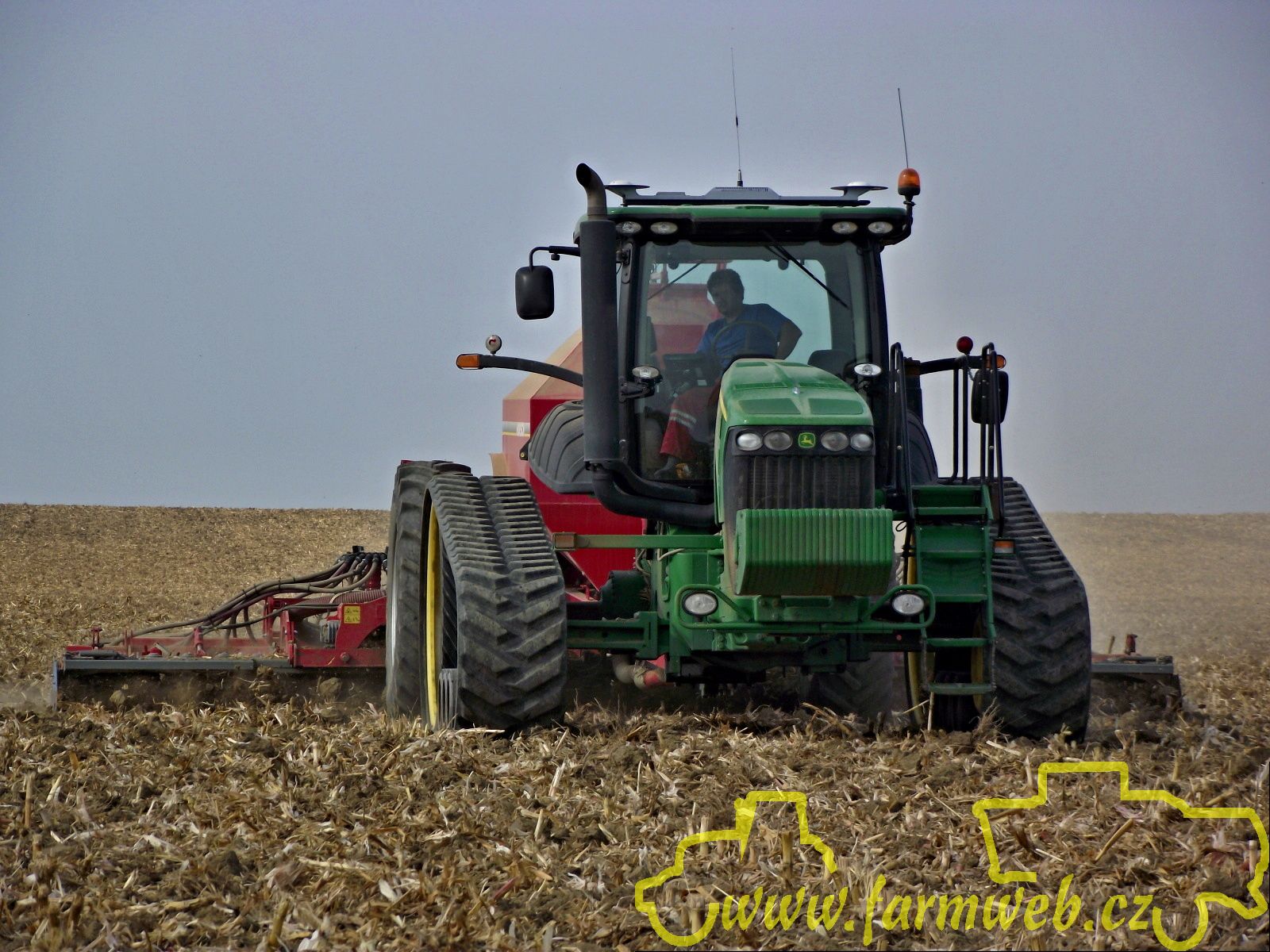

Najde se tady někdo z HNG (obsluha, agronom aj.), kdo by mi mohl odpovědět na pár otázek. Jaké volíte výsevky a kolikrát cca pozemky, do kterých takto sejete (záleží na roce, počasí..) stříkáte a čím? Díky smile

Přesně nevím, byl jsem tam v polovině dubna a stříkali CCC + Bor, říkal ,že na pozemek vstupují v průměru 5krát.

Musí tam hlídat fuzaria imrvere když mají štěstí na vlhký rok. Navíc secí botky toho stroje tam ani nemůžou uložit to semínko do toho bordelu kor když to není zmulčované.

Nemohl by někdo z okolí HNH udělat nějakou fotku do Agronom NEWS? Celkem bych chtěl vidět porosty u nich, když u nás, kde jsme seli klasicky "do čistého" máme celkem problémy smile

Ondra A: Podívej se do mých galerií, mám tam fotky z podzimu minulého roku a z dubna letošního roku.smile
Je to pole focené při setí na podzim a při postřiku na jaře.smile
Jinak je to neuvěřitelný jak se dá minimalizovat, na podzim jsem tam chodil po poli a nebyl problém vidět fleky kde bylo osivo na vrchu.
Letos to bylo něco jiného, byl suchý podzim, takže ty podmínky pro setí byly příznivější, ovšem pro vycházení porostů už tolik ne.

Tohle je bezorebná technologie. Minimalizace vypadá jinaksmile Neplést si pojmy neb pak může nastat dlouhosáhlá diskuze o tom že jedině pluh... na to nemám dnes čas a Horsch by musel koupit Bessona:)
Jinak při velkém objemu zbytků je to problém dostat botku do země za mokra zvlášť ve stopě soupravy.
Co se týká konstrukcí techniky, Horsch v podstatě v praxi využívá hodně rotační brány, které mají svoje opodstatnění. Na trhu s tím už natolik nevystupují. De facto opustil secí kombinace které zaplavují dnes trh a jejichž výrobci odcházejí od rotačních bransmile
Velmi dobrý krok vidím v novém diskovém secím stroji bez přípravy, bohužel s meziřádkem 15cm...
