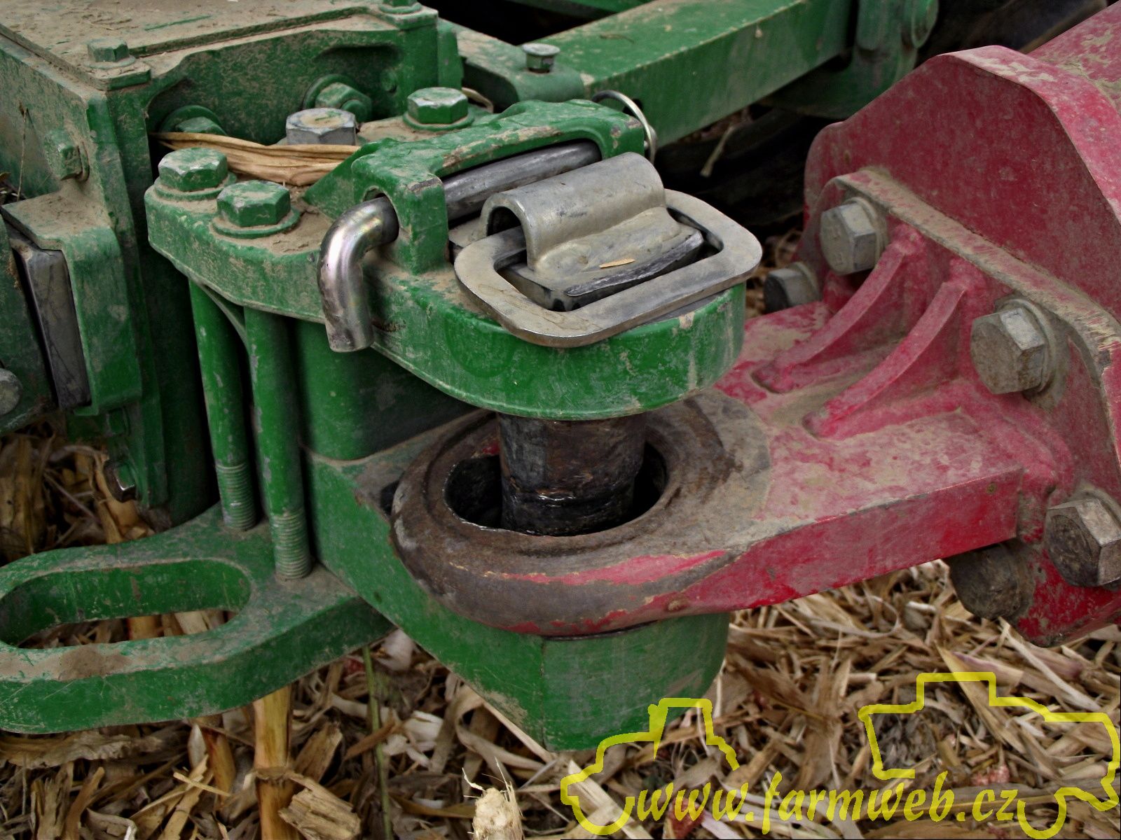

Lajk prohlásil " No je tam trošku vůle "smile smile

Tak s tím mám nemile zkušenosti... takovou vlečku bych už odmítnul tahat... Měl jsem na vlečce ještě o trošičku více ale ne moc více, než je tady a když jsem couval s plnou fůrou brambor z hangáru tak jak vlečka hupla koly přes práh, tak mi to oko prasklo a vlečka se mi napasovala pod traktor než jsem stihnul zmáčknout brzdu, naštěstí hadice zůstaly připojené. Ale když jsem pak vyjel z areálu a viděl ty dětičky co šly do školy, tak jsem se docela hezký rozklepal... smile za mně toto je zbytečná ledabylost... smile

U Horsche standart tento typ oka. V létě jsme měli půjčený Joker 12RT a na 70mm čep poslali tohle. Až jsem se divil na čem táhají 10 - 12 tun a v zemi odpor za 600hp a od nového je tam poměrně velká vůle takže to vyhrkám za pár sezon + zničím čep. Čím víc s tím pak mlátím, tím je to horší. Mazat se to dá ale to je tak v niveč páč se tam nic neudrží.
Na Bednarech máme standart oka s otočnou koulí s minimální vůlí a po K80 největší luxussmile
